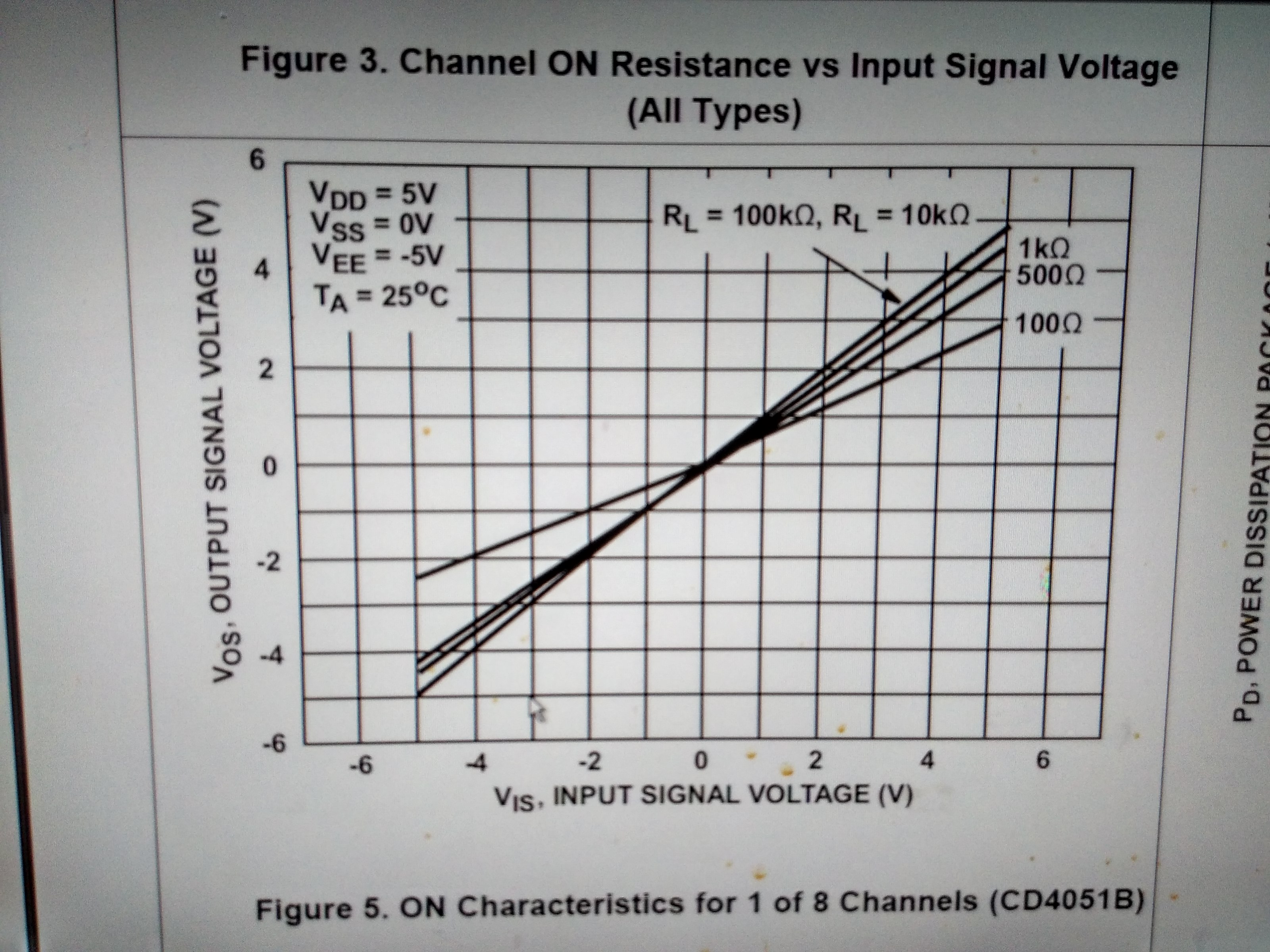

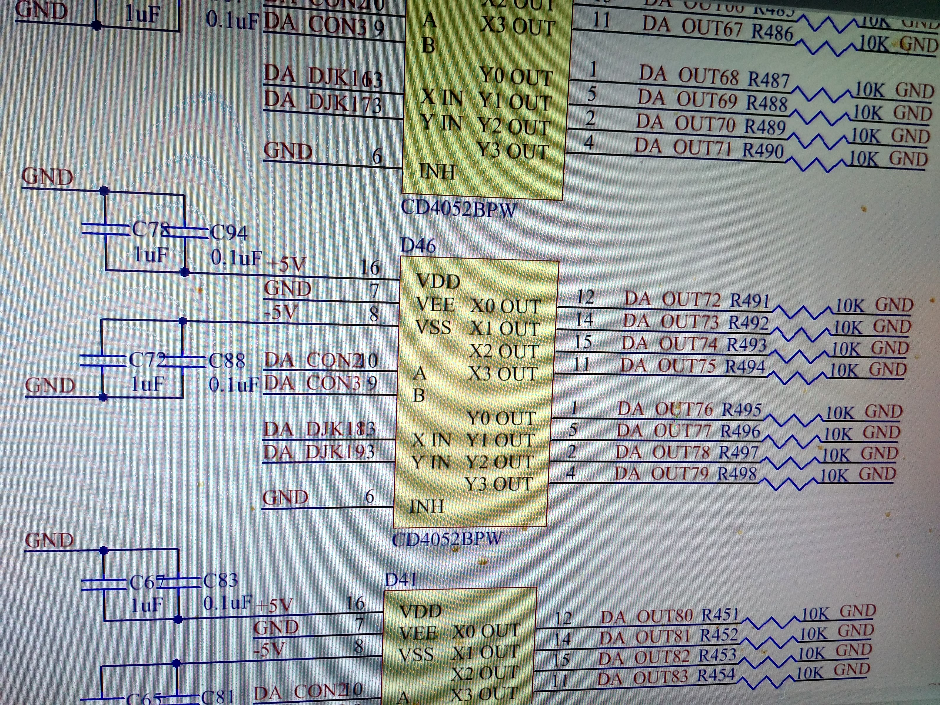

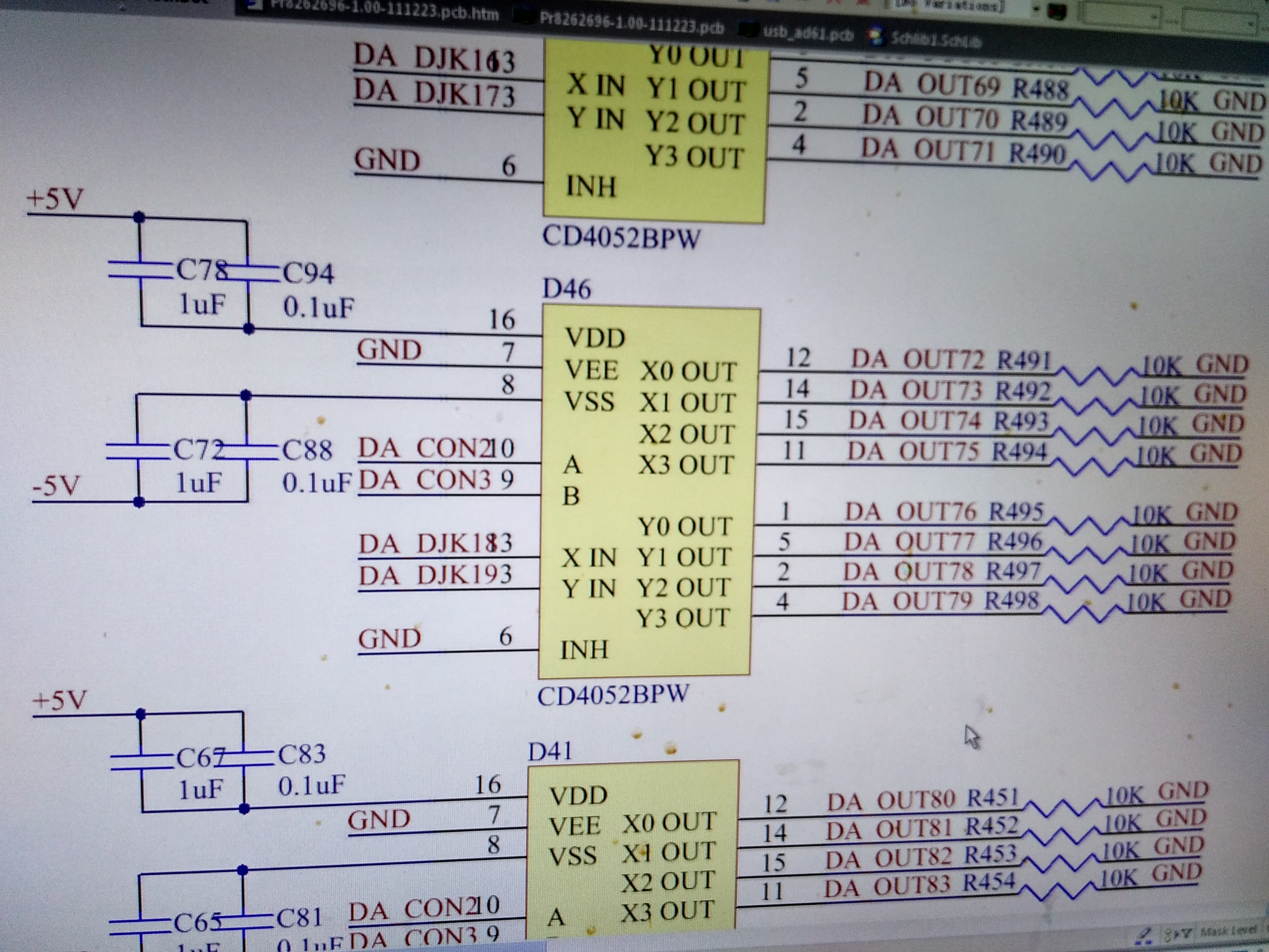

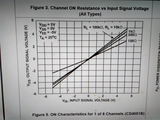

想通过CD4052B实现分路器设计,在看用户手册时,不太明白电阻RL的接法,RL阻值的大小影响到输入电压与输出电压的线性关系,通过上图可以看到当RL大于10kΩ时输入电压与输出电压线性关系良好,请大神帮忙看下我的原理图设计正确么,我在电压的输出端对地接了10kΩ的电阻。
您好,原理图上C78 C94相当于开路,+5V电源不能输入到VDD脚,芯片无法供电。
一说才发现,所有电源都接错了
谢谢你的解答,原理图供电部分我已经修改,那输出端RL的接法正确么,谢谢
负载电阻是用来进行测试用的,你是想测10K负载电阻条件时的输出情况吗?否则的话Rl可以不接。
Kailyn Chen 说: 负载电阻是用来进行测试用的,你是想测10K负载电阻条件时的输出情况吗?否则的话Rl可以不接。
恩,你是想实现多大电压的分时复用,对电流驱动能力没有要求吧?注意CD4052B没有sink和source电流的能力。其内部没有电流驱动电路。
Kailyn Chen 说:恩,你是想实现多大电压的分时复用,对电流驱动能力没有要求吧?注意CD4052B没有sink和source电流的能力。其内部没有电流驱动电路。
