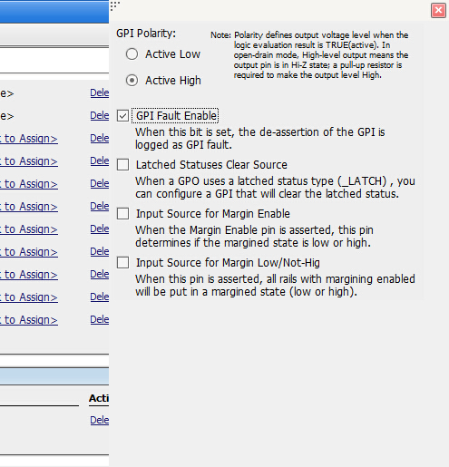

对于UCD90120A 的应用,我有2个问题。
1、我有一个 GPIO用作 0.95V的 enable,但是 在  13个 monitor  AD输入没有任何有关 0.95 的监控输出。在这种情况下,在pin assignment时,如何操作?
2、UCD90120A用作 风扇控制时, 一个GPIO 用来检测转速,请问这个PIN脚如何设置?
  • 1. Enable和monitor没有规定一定要同时出现吧,你直接把这个enable用的GPIO按时序配置高低?
    2. 有GPIO能检测转速吗?我的理解应该是有个温度反馈给90120,然后它通过定好的算法来调节PWM输出吧?
  • 1、我的理解是:同一个 rail 监控 不同 电源的电压、电流或者使能是有问题的。如果这样使用了,我认为会出现  warnning/fault 。
    2、 至少我可以确定  UCD90124A 是可以这样做的。 这里我就是想确认下 UCD90120A 是否可以,因为我想这样使用,毕竟 UCD90120A 有价格优势。
  • 另外我还有个疑问:  如果RAIL#1  上只是  pin  assigned      ENable功能, 为什么 rail#1 config 还要配置  电压参数(过压、欠压、power good)。
    信号只是个使能信号,这些参数可以不配置吗 ?  不配置的话,是设置成     0.000     ?
