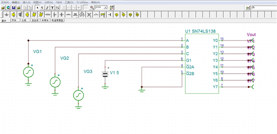

请问有没有38解码器74LS138的spice模型
内部资源上没查到。这种通用器件能在仿真软件里找到不?
在TINA-TI里能找到,不过我对这个软件不太熟悉,还是想找找spice模型,在LTspice里面用
74LS138这款三八译码器没有TINA模型。一般逻辑器件是没有TINA模型的。

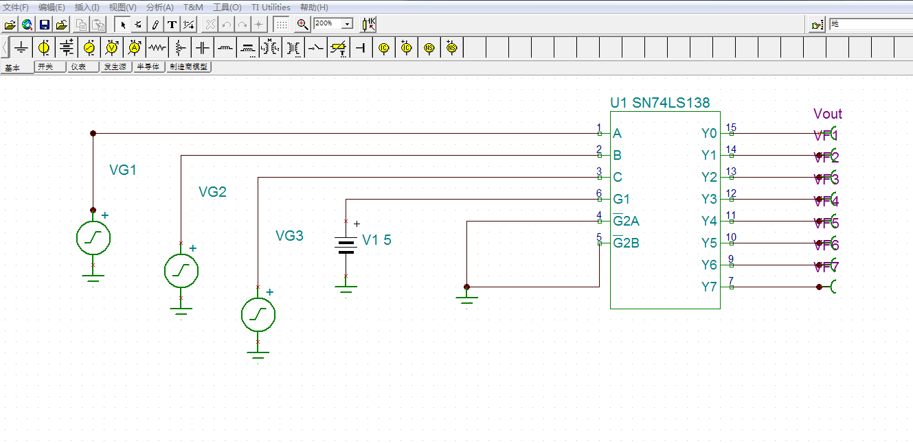

有的呀,我在TINA里仿了,就是导出网表在LTspice里用的时候会报错
我刚看了下,是的,在TINA元器件中能查到74LS138这款器件,按照你的方法,把电路搭建好之后,可以从文件—导出—Pspice(.cir)文件保存即可。
