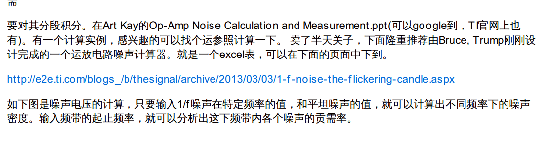

https://e2e.ti.com/blogs_/archives/b/thesignal/archive/2013/03/03/1-f-noise-the-flickering-candle这个吗?
噪声的计算TI有相关的文档介绍这个,同时通过TINA仿真同样可以对整个电路的等效输入噪声,和总噪声输出都可以进行评估。
运算放大器电路的固有噪声分析与测量
可以用我们的TINA做仿真,看计算和仿真的区别,如果有条件,可以实际测量一下。
