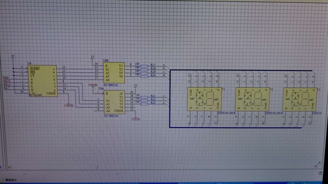

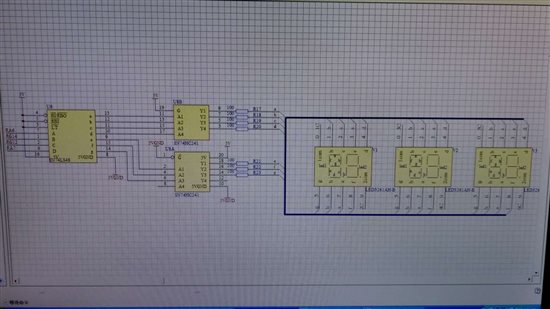

你好,下边电路采用SN74LS48N,A\B\C\D输入为低电平,a~g输出都是低电平,加上拉470欧电阻后输出都是2.6V,输出逻辑不对,采用HD74LS48P,输出逻辑正常,不知道什么原因?
SN74LS48输出端内部已经上拉了2Kohm电阻,外边不需要再上拉。
