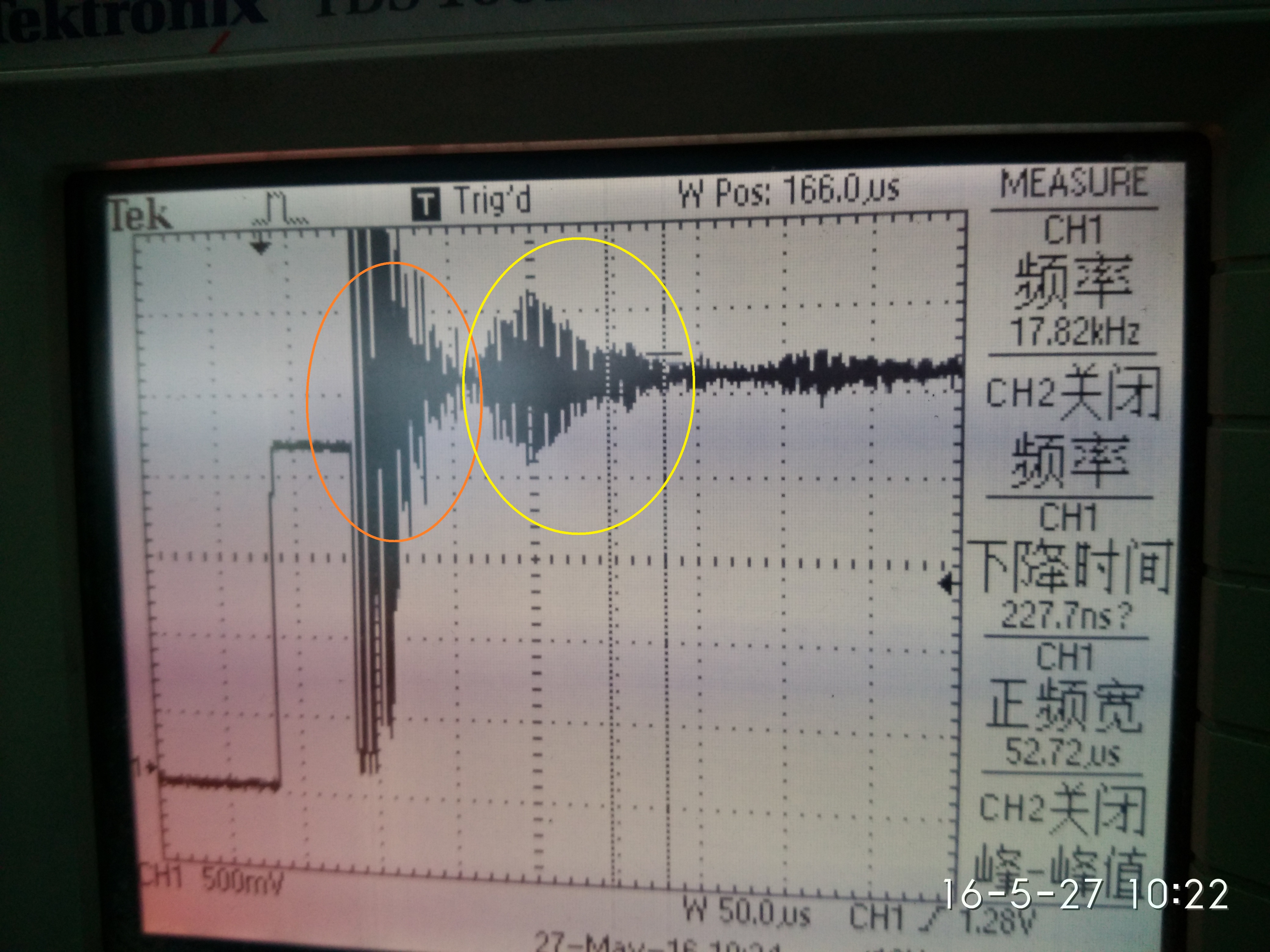

图中信号是GPAOUT输出。问题是:为什么红色圈的信号一直存在,只要RX2接上传感器就会出现,它是什么信号。而且与发射传感器TX1无关(连接与不连接TX1传感器)。
而黄色圈里是RX2接收到的TX1传感器的激发声波信号。
1、LNA为电阻反馈,GPA设置为10倍,工作频率是MCU产生。
2、mode0模式,Standard TOF Measurement。
3、GPAOUT后面没接其它电路,因此无带通电路。
以下为自己的一些分析
红色圈所在的时间段正好是AUTOZERO结束后的时间,放大器在这个时间段中开始放大,可能为TX1传感器的余振或者RX2传感器接收到的声波信号。
现象:1、将TX1传感器取下,红圈信号无变化。证明此信号为TX1传感器无关,不是余振。
           2、移动RX传感器位置,红圈信号无变化,黄圈信号随距离变化而前进后退。证明红圈信号也不是RX2接收到的声波信号。
           3、红圈信号的频率约等于传感器频率。

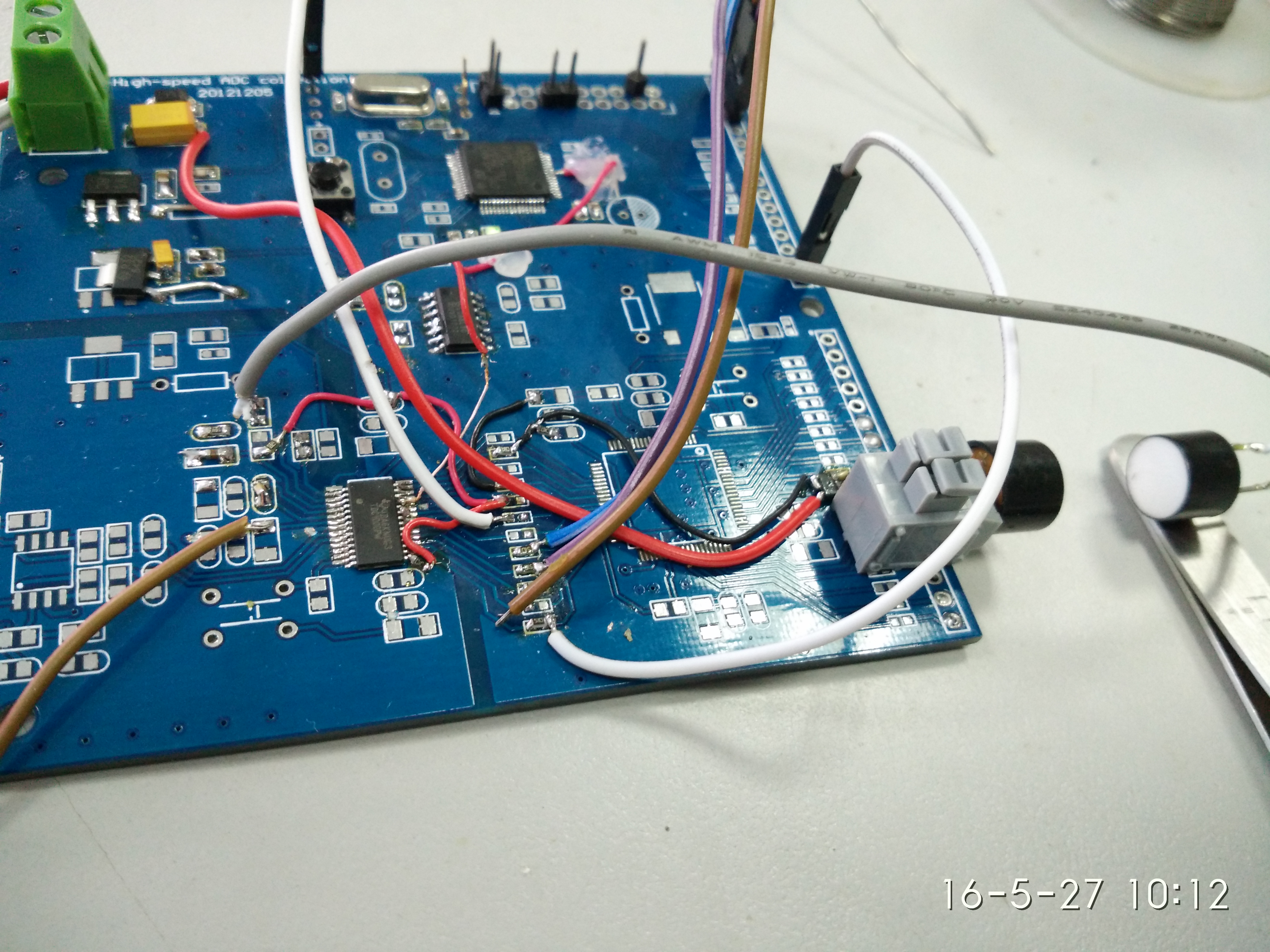

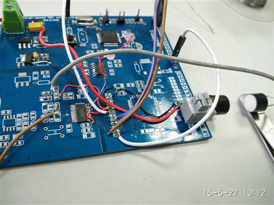

           4、怀疑过是调试板IC走线导制,但无相关调试经验,没有方向。目前在乱撞中。
调试板:
