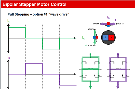

3 步进电机控制模式时,AB两相的xIN1与xN2输入脚是怎么加PWM控制信号,实现方向及转速控制?
   AB两相间有什么样的时序要求?xIN1与xN2间是与直流控制模式一样,添加什么样的PWM ,实现方向控制?

    3.怎么加PWM控制信号,实现方向及转速控制?AB两相间有什么样的时序要求?xIN1与xN2间是与直流控制模式一样,添加什么样的PWM ,实现方向控制?
    PWM的输入与直流电机类似,当然你可以选择上管长通/下管PWM或者上管PWM/下管长通。另外VREF可以设置你需要的电流大小。这个大小就是对应的输出转矩。双极性步进电机方向控制可以参照下面的图,反向,直接将通电顺序调换。如果需要更精确且更简单的角度控制,可以选择专门的步进电机控制器。
