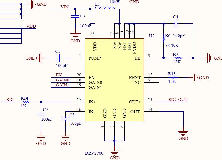

如图所示,我参考数据手册设计的电路,使用MCU控制EN和放大倍数,但一旦上电后,DRV2700的温度飙升很烫,而且输出也没有放大。请问各位高手有什么建议或者解决方法吗?
它是全桥输出的,为什么输出一端直接接地了啊,不是两端都应该接电机么
你好,我驱动的是压电陶瓷超声波传感器,给的信号是单端接地信号,所以我就认为是输出也要一脚接地。
输出还是应该接传感器两端的
您好,已经按照您说的把输出接到传感器两端,但是DRV2700还是发热严重,而且也没有起到放大信号的作用。
你把C5改到1uF,C3这加个10uF的,C4这再并1uF的,主要C4处电容的耐压,看升压对不对
