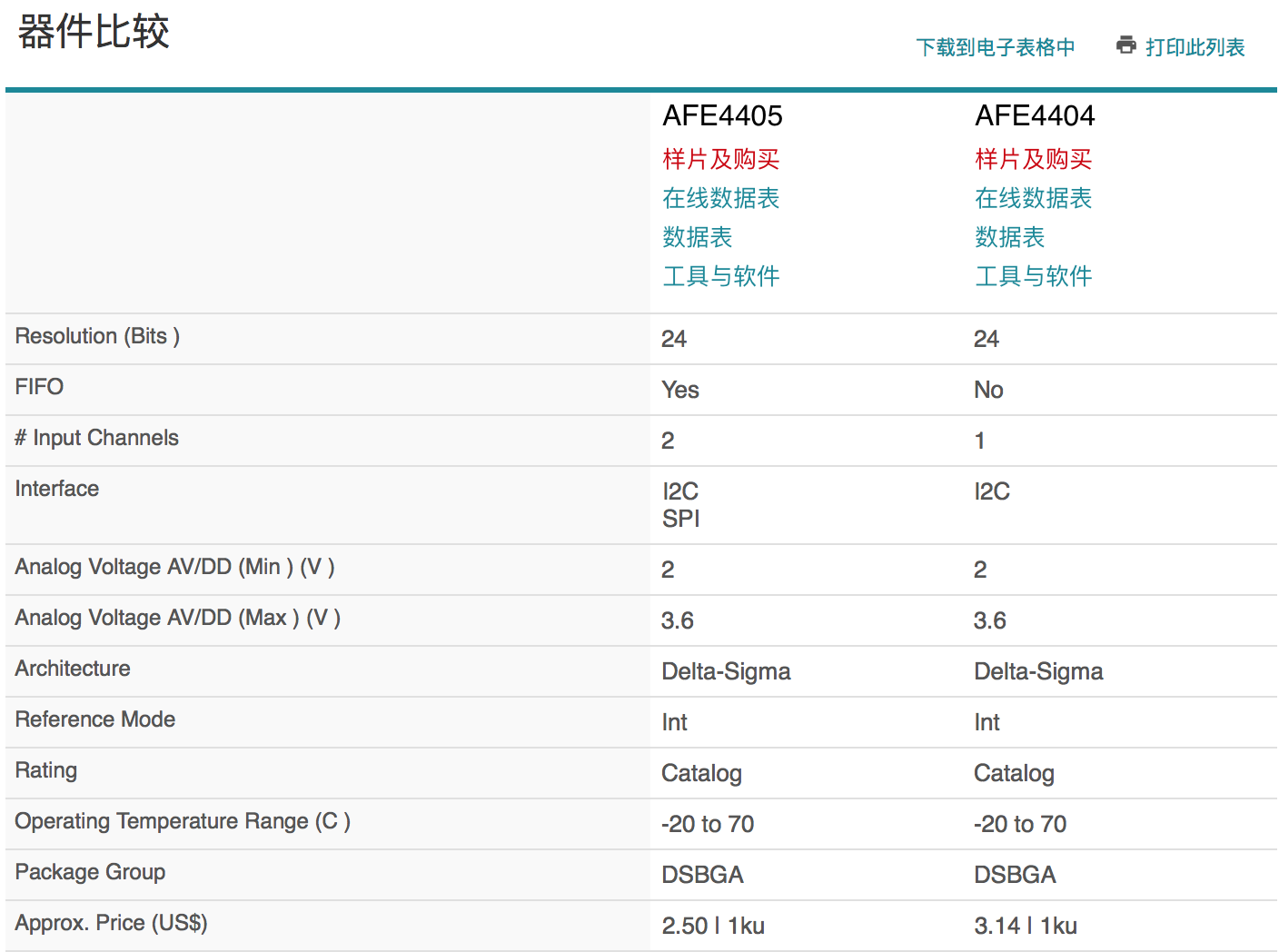

我司想开发一款低功耗,采用透射式探头的穿戴式血氧手表,选择AFE4400还是AFE4404更合适?我看到AFE4404开发板是反射式的,AFE4404是否适合做透射式?谢谢。
都可以吧,主要看你对体积,成本等等有没有什么要求。
AFE4404是后面出的,专门针对反射式做了体积优化这些。

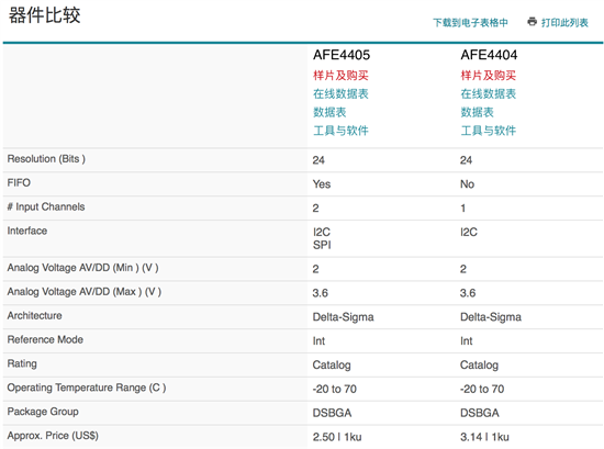

AFE4405比4404出的更晚一些?我看到4405多了SPI接口,好像更优但是价格更便宜,是这样吗?其它方面两个有哪些差别?4405是4404的升级版?谢谢。
可以这么认为。还包括LED驱动电流的精度
