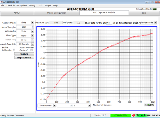

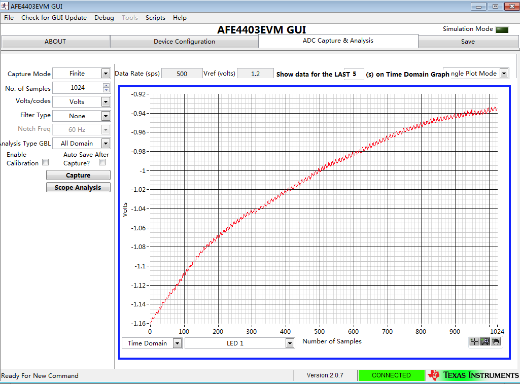

你们好,我正在使用AFE4403 WATCH EVM采集PPG信号,我主要想的是把原始信号采集出来,自己写算法来提出血氧浓度,有一些问题:
1.在AFE4403默认的设置下是否能够采集可供使用的PPG信号,
2.在采集信号的时候会一直出现基线漂移,我该怎么解决,怎样能够得到文档中展示出来的PPG
3.标准血氧浓度是否可以通过AFE4490EVM评估板来得到,
1 基线漂移是共同的问题,可以做高通滤波滤掉。
2. 如果要采集浓度,建议使用AFE4490。
3.评估板得不到浓度,浓度需要自己的算法。
