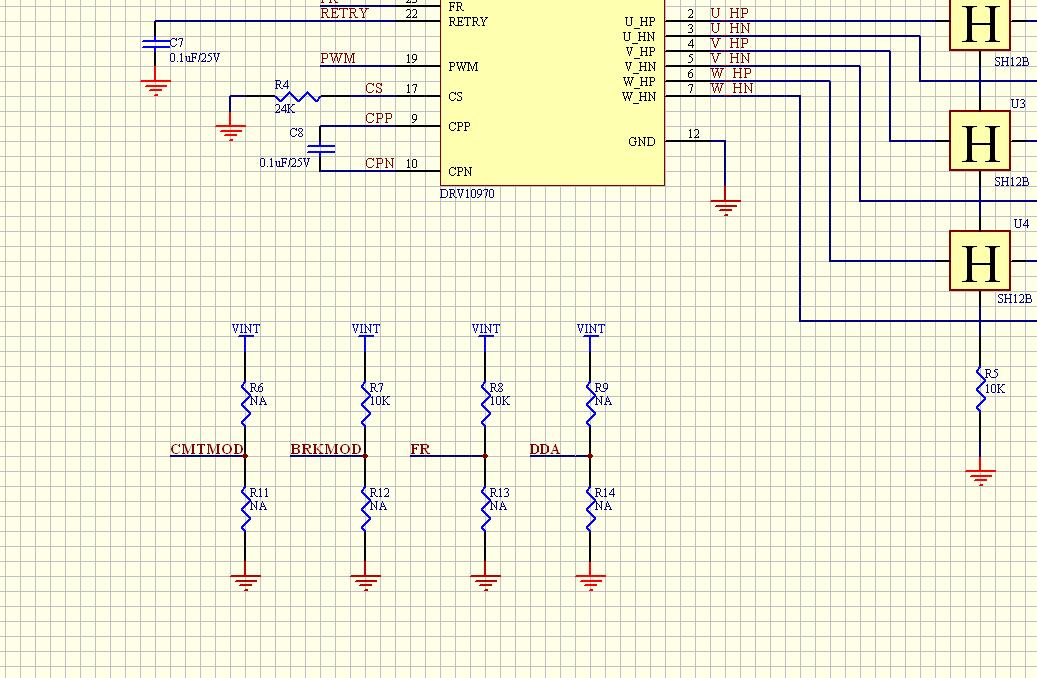

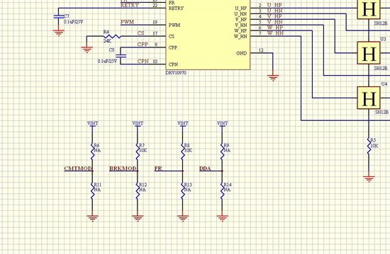

最近在调试个DRV10970的三相马达,好像无法做到正弦换向,梯形换向却可以;
CMTMOD引脚只能在悬空时马达才会正常运转,在接高电平或者低电平时马达都是只转动一圈的抖动,而且定子发热会很严重,不知道是哪里出错了,可否有人能讲解下?
你可以用我们的电脑上位机尝试设置一下寄存器。请问是驱动一个风机还是什么样子的马达?
请先检查Hall三相和输出三相的相序对应是否符合10970的要求。相序确认方法在规格书上有。请注意,不是每家的芯片相序都一致的,其他芯片的相序不一定可以直接拿到10970上用。
