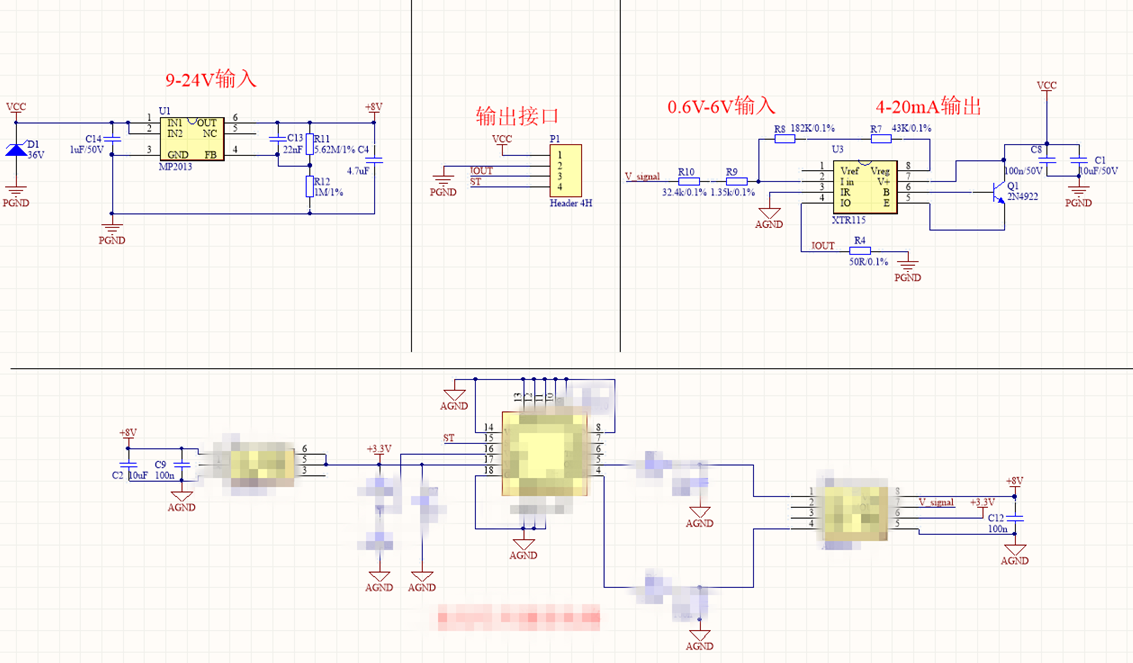

附件是XTR115输出电路,将传感器输出电压转换成4-20mA电流输出,由于传感器调理电路涉及公司机密,已打马赛克,实际应用中采样电阻R4没有焊接,当给系统供电时,Iout没有接电流表时,XTR115就会损坏,换上一个好的XTR115芯片,将Iout接电流表再接地,再上电,整个系统工作正常,在实际使用过程中,极容易发生误操作使器件损坏,请问有什么办法避免XTR115器件损坏,谢谢!
是芯片本身损坏吗?芯片的损坏通常是过压导致,建议断开电流表后测量一下各个脚的电压,看是否有超出规定范围。
xrt115在测量过程中,基本上有几次之后就会坏掉,测量其他引脚电压值也出现问题,如外部供电电压为12v,刚开始有电流输出,测量几次之后1,8脚都会变成12v,这是什么原因??该怎么避免这种问题?
