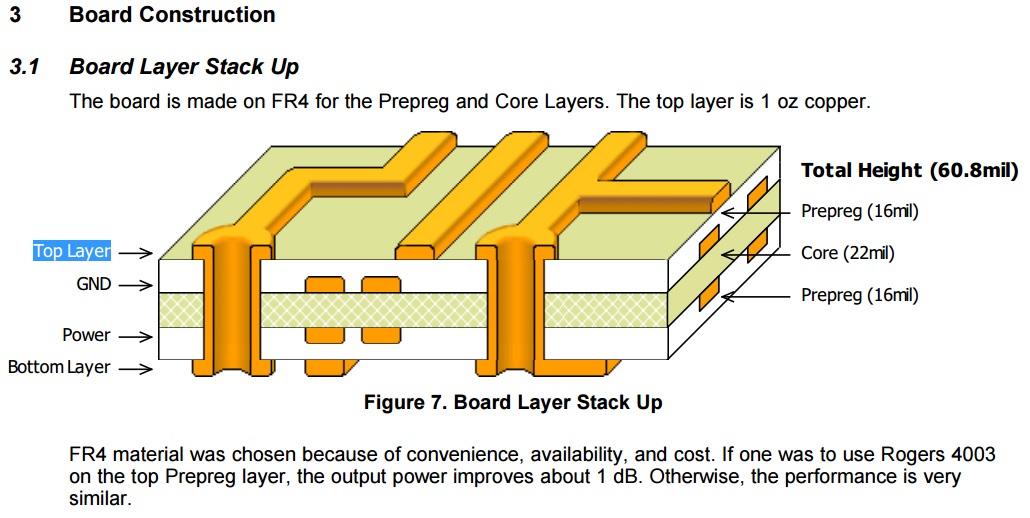

LMX2581评估板的板材是什么?FR4?还是其他材质

是的, FR4 材质的!详情请参考LMX2581 评估板使用手册,Ti官网可以下载!
