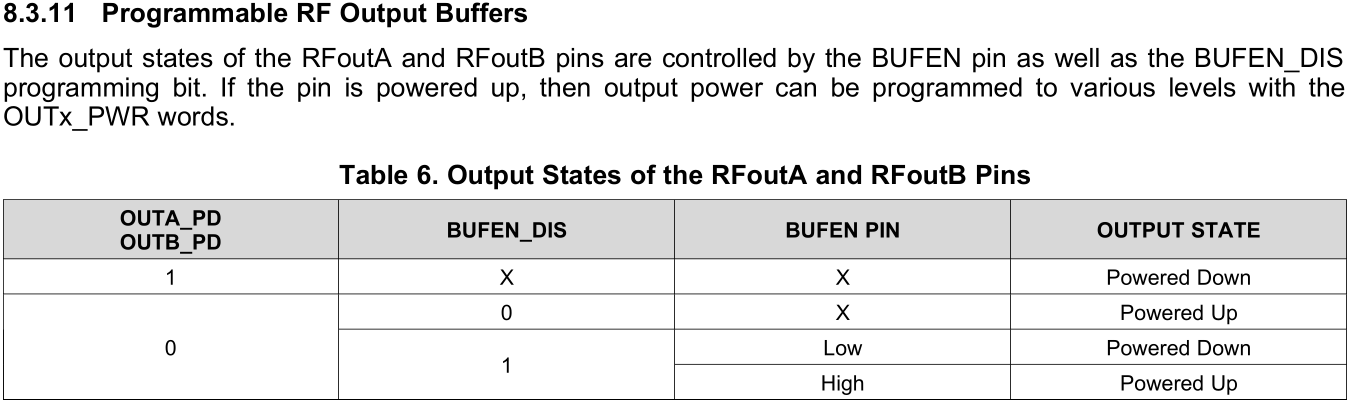

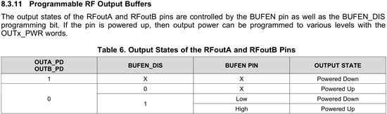

上图第一个表格是说BUFEN_DIS位为“1”时,不使能BUFEN管脚。

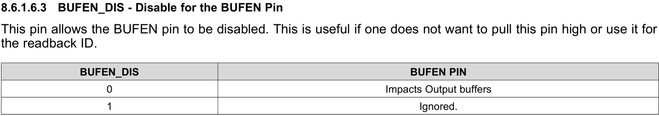

第二个表格说明当BUFEN_DIS为“1”时,管脚BUFEN有效。这不是矛盾吗?请问,是不是我理解有问题?
是的,这两个表格看起来是矛盾的,上面表格应该是正确的,因为BUFEN_DIS定义为disable for BUFEN pin,应该是高有效,如果低有效的话,应该是BUFEN_DIS反。 也就是说,当BUFEN_DIS为“1”时,不使能BUFEN管脚。
