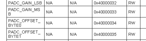

芯片手册比较简单,虽然介绍了数字偏移和增益。但是并没有介绍数字增益的权值。
那么这个几个寄存器的值到底是怎么个数值,应该数浮点数吧,我测试发现PADC_GAIN_LSB默认为1,改为2以后就成2倍放大,这能说明这个至最小分辨率是1吗?如果是1,那么放大一个整形数倍有什么意义?我认为应该是个浮点数,但是浮点数没有列举规格。希望TI技术人员解答。
PGA300的手册太简易了,好多数据没有解释其意义,尤其是一些计算系数。希望能得到答案。

可以参考下我们评估板的GUI,里面应该会有寄存器的操作介绍 http://www.ti.com/product/PGA300/toolssoftware
TI的evm板上没有介绍,这是个新的芯片,资料非常不齐全,希望TI能将手册补全。国内没有知道细节的人,资料又不完善,用的是生不如死。
