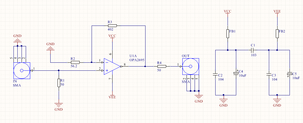

OPA2695用芯片手册上的典型放大8倍的电路,实际只放大了4倍

放大器放大倍数的定义是输出节点比上输入节点,所以你要看实际送到放大器同相端的信号大小。因为放大器的输入阻抗为50欧姆,函数发生器的输出阻抗一般也是50欧姆,所以实际输到信号衰减了一半。
