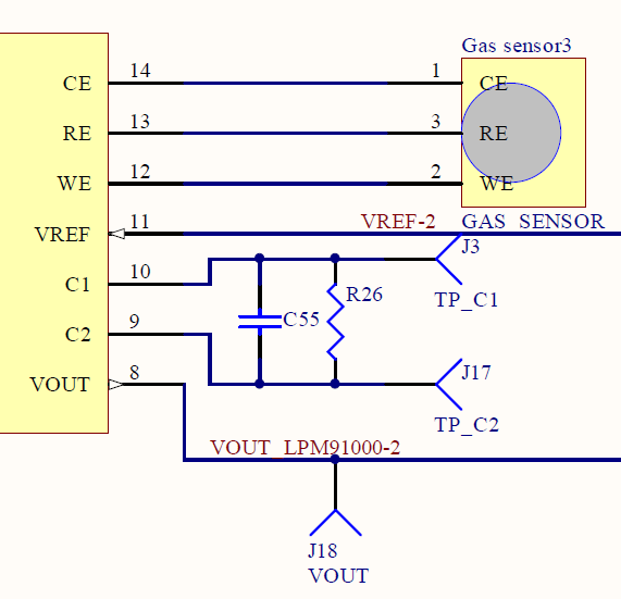

我发现在使用三电极负电流的NO2电化学传感器时,若直接用单片机的ADC12进行采样,Vout口的电压会出现降低到一定的值之后不能继续下降的问题,而把Vout与单片机AD采样pin脚断开,直接用万用表测,测得的电压输出是正常的,与评估板测量值差不多。
附件的图上VOUT_LPM91000-2标号是与MSP430F2618的P62脚直接相连的。
现在我打算在Vout脚接一个电压跟随器作为输出buffer,再用单片机的ADC12采样,请专业人士解答一下这种方法是否可行?若可行,请顺便推荐一下合适的运放做电压跟随器,此外出现上述的问题是否确实是ADC12直接采样导致的?
