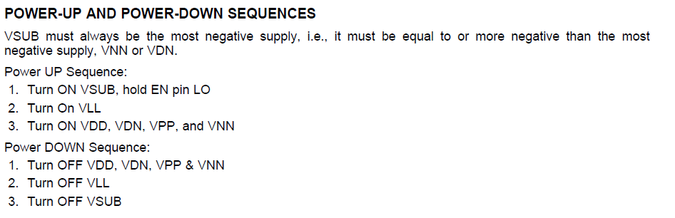

各位大神,我最近在调发射芯片LM96551,开始没有管上电顺序,所有电压都同时上电,开始还能正常工作,但是后面某一次一上电就烧了,不知道什么原因,只能猜测是不是和没有遵守上电顺序有关。现在看手册中说上电顺序如下图,

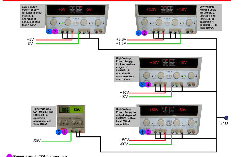

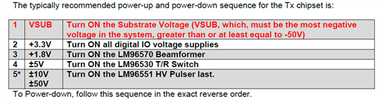

这么多电压不知道如何控制上电顺序,结果看到官网的资料是这样讲的。。。
难道我就调一个发射芯片而已,需要用五台直流稳压电源吗?这也太夸张了吧。。。各位大神有什么好的建议吗?我用继电器控制行吗?谢谢!
