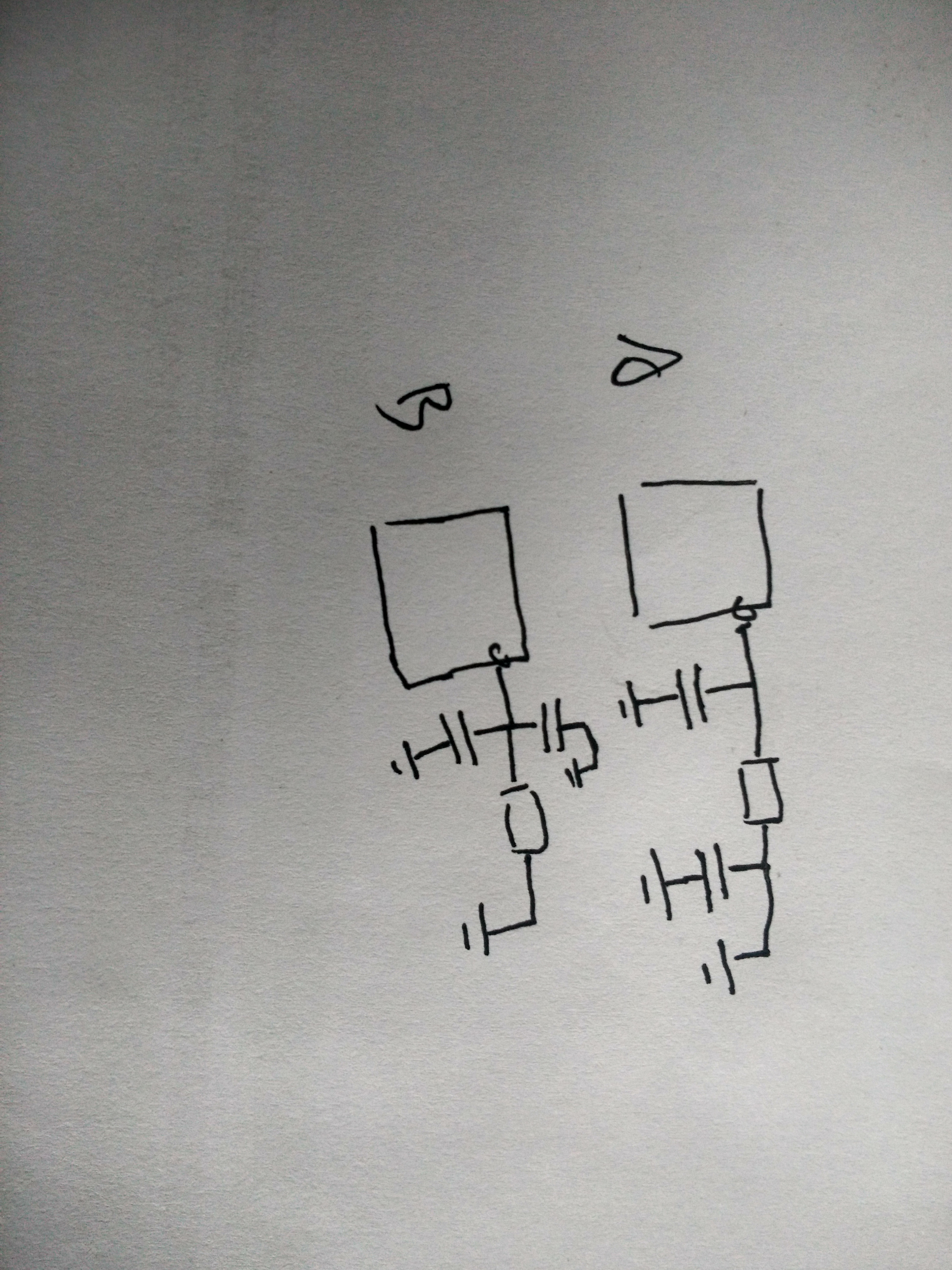

LDC1314焊接晶振只有一个口。只学过竞争要并联焊接。那这个要怎样焊接。
可以将晶振的一端接地,另一端接到时钟输入端,在靠近引脚端分别接两个匹配电容到地。
LDC1314如果不使用外部时钟,也可以采用内部晶振。
是这两幅图中的一种么,还是另外的。还有一个问题,LDC1314的I2c通信器件地址怎么得到。
I2C通信地址是根据ADDR的引脚电平高低来决定的,如果ADDR=L,那么地址为0x2A,如果ADDR=H,地址为0x2B。
