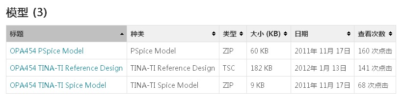

3.下面这个工具怎么用,和T&M菜单下“示波器”工具有什么区别?

2.模型选择中间那个,可以直接仿真,比较简单。
3.刚开始可以直接使用TINA自带的,仿真熟练之后可以用高级的。
引脚悬空的话,ERC检查会出现警告,如果想避开这个警告,可以不要去勾ERC中的”显示警告“。
第一个和第三个都是Spice模型,但是TINA spice模型可以导入TINA中,而第一个就是Spice模型,可以用Candence等导入的。但里面也带有.lib文件可以导入到TINA中。
