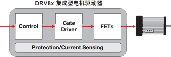

DRV8x系列集成型电机驱动器使得客户能够轻松快捷地运转其电机。相比于传统的分立型解决方案.集成型驱动器可提供更高的性能、更好的保护,而且所需的板级空间较小。此外,集成型驱动器对于分立驱动级设计经验并无要求,从而极大地简化和加快了设计流程。

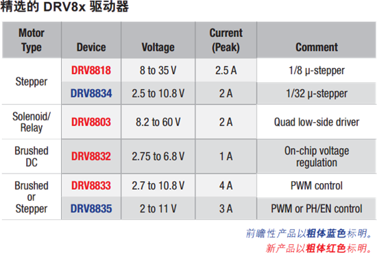

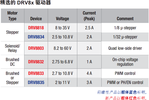

适合于各种应用的理想器件
Tl拥有门类宽泛且具备不同集成度、多种控制接口和众多额定功率的电机驱动器产品线。DRV8x系列包含驱动器和前置驱动器.可支持2V到60V的电压范围以及高达60A的负载电流。
稳健、可靠、并拥有全面的保护功能
所有的TI电机驱动器均包含快速动作的短路、过热、欠压及交叉传导保护功能电路。当检测到故障状况时,将迅速切断H桥以保护电机和驱动器℃。

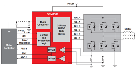

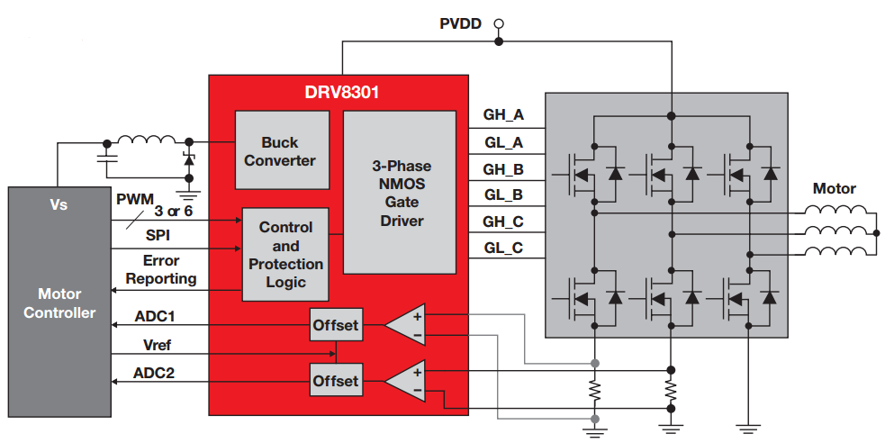

三项无刷电机前置驱动器
DVR8301
主要特点
- 集成型三相栅极驱动器,具备双电流分路放大器和降压型转换器,旨在满足MCU或系统供电需求
- 宽输入电压范围(8V至60V)
- 支持高达1.7A的栅极电流
- 智能化栅极驱动和交叉传导防护
- 采用可编程逐周期电流限制对外部FET提供过流(OC)保护
- 用于提供可编程性的SPI接口
