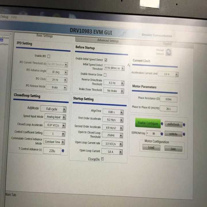

使用DRV10983开发一款呼吸机的风机,现在有点技术上的问题需要支持。
1. 正常通电启动正常,电源15V时电流0.3A,转速12000左右。(目标要求在负载变化时转速也能维持相对稳定的运转)
2. 当半封堵风口时,电流会上升到0.5~0.7A,转速也会明显上升;
3. 当封堵撤除后,电流和转速不能恢复到正常值,除非重新开机;
4. 当风口全堵时,风机会停机,封堵撤除后,风机会正常重启。
因客户应用是要求在负载变化时转速保持稳定,请问需要调哪些参数?
A . DRV10983是通过力矩环控制还是通过速度环控制?
B. 如果需要得到稳定的转速,通过哪些参数控制转速?
C. DRV10983通过Analog控制转速时,负载有改变的情况下如何保持转速稳定?
设置参数如下图
