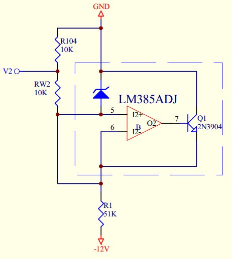

各位大侠,如附件电路,LM385能应用在负电压吗?V2的电压是多少?385输出的电压怎么计算?Datasheet上只有典型应用,搞不太明白。请抽空给予指导。谢谢。
您用的具体LM385哪个型号?LM385-1.2 /LM385-2.5 /LM385B-2.5还是别的?
LM385ADJ,可调电压
你画的是LM385的原理图么,我怎么越看越不像
再确认下型号,是LM358还是LM385?一个是运放,一个是电压参考芯片。
LM385ADJ可调电压源,手册上内部电路是这样的
