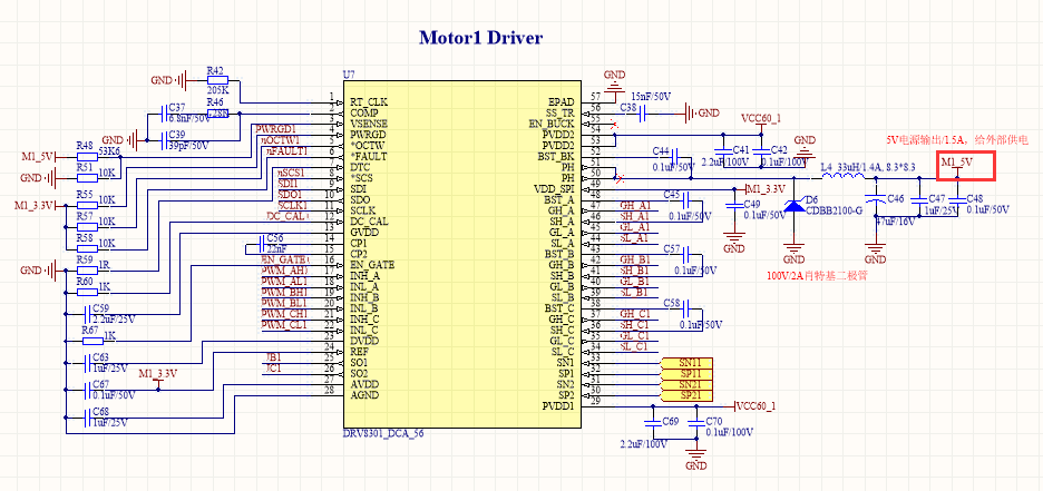

您好,我参照 ControlSUITE里DRV830X 开发板的原理图 画了一块板子,VSENSE连接的电阻是10K和53.6K,50和51脚经过稳压管和33uH电感输出的电压应该是5V,但是我的板子一直是8.4V ,请问这是哪里的问题?
53.6K的电阻换个10K的是2.58V,28K的是4.99V,怎么是28K的时候正常了呢?奇怪!
另外,用DRV8301驱动MOS管,只要启动,故障灯就亮,整机电流也就45mA,不可能过流的啊!电机也没有任何动作。这是哪的问题呢?

Buck电源部分请参考TPS54160的资料。DRV8301内置的Buck就是这一颗。
报错请根据规格书依次排除。比较多见的是VDS monitor值设置不当误报过流。
