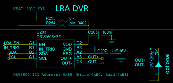

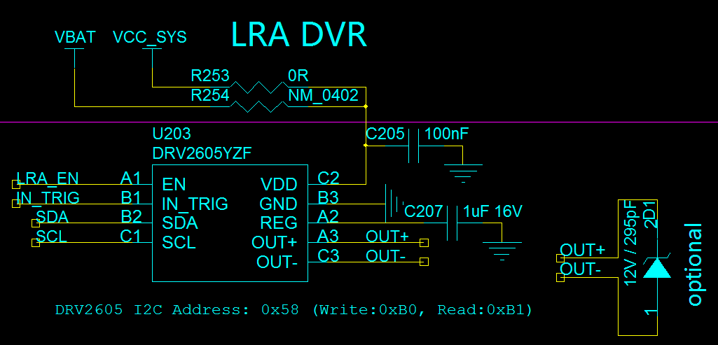

您指的是哪个地方?有原理图么?原来图可以参考这里:http://www.ti.com.cn/cn/lit/ug/slou391/slou391.pdf
指的是图中optinal那颗二极管。。。想想也不能加,2605需要用电机反馈,而且反向驱动LRA也不能挂这颗二极管。。。
现在的问题是出现了马达被驱动时同一路供电的触摸板挂掉的问题,不知道怎么回事
建议你还是去掉这个二极管,IIC接口建议加10K上拉电阻。
