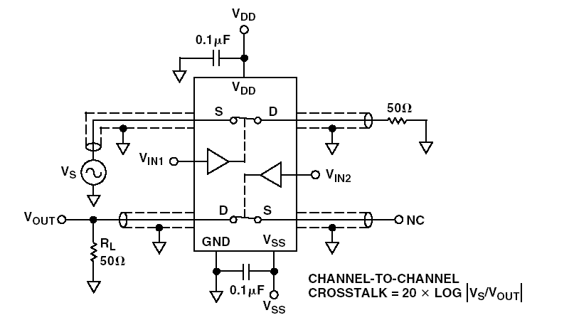

模拟开关电路的隔离度如何测试

你好,
请参考附件示意图。
