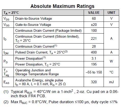

初选TI的NexFET:CSD18540Q5B(60V,1.8毫欧姆)现对手册中有些参数不太了解,不知道该器件是否能满足使用要求。
1.这里Id有三个参数:封装限制:100A;25度硅材料限制:221A;第三个参数28A是什么概念?选型时是按照三个参数最小值选型??

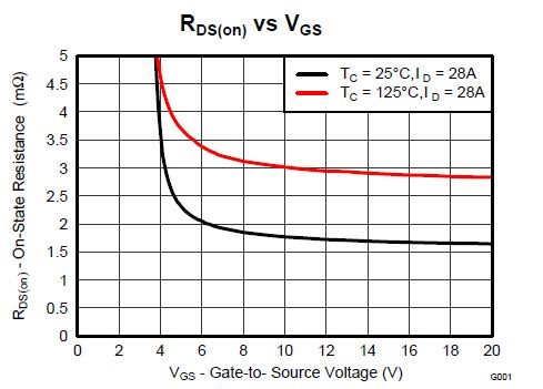

2.1.8毫欧是在25度下的,实际使用中电流比较大,温度也比较高,这样通态电阻肯定要变大,功耗大,发热也会更严重。在MOSFET选型时如何兼顾这个考虑?

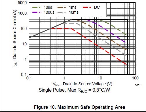

      1. Id中三个参数分别是指封装能承受最大持续电流,silicon能承受最大电流,和通常FR4材料中2oz铺铜散热面积情况下能持续跑的电流。显然在实际应用中,第三个参数才是有意义的。 MOSFET选择合不合理有很多因素,除了电压和电流,还需要通过安全曲线(SOA)去最终判断。
    2. MOSFET是负温度系数材料,随着温度的增加,等效电阻会减小。所以我们可以看到有些并联的结构中,MOSFET可以实现自动均流。

    1.下图是我选择器件的SOA曲线,我的Vds=24V,图上的时间和DC表示什么概念?
    我的开关频率在45k,在60A的电流下,是否处于安全工作区?选型是否合理?
    2.MOSFET是负温度系数材料,随着温度的增加,等效电阻会减小。可为什么数据手册中温度增加,Ron在增大?
