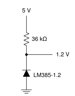

如图所示,按照这个参考电路得不到1.2V的基准电压啊,求解释!
检查一下有没有虚焊,还有,1.2V电压处有没有接负载,如果接了,负载有多大
输出电压比1.2V低对吧,后级啥都不接用外用表量,应该是1.2V。
