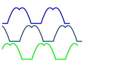

请教一下这两种方式驱动无刷电机的区别,以及优缺点,我现在驱动不带反馈时,电机机身抖动。

这两种方式其实是一种驱动方式。右边是你三相对地的电压,左边是三相之间的电压波形。
