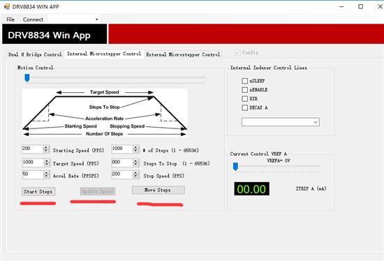

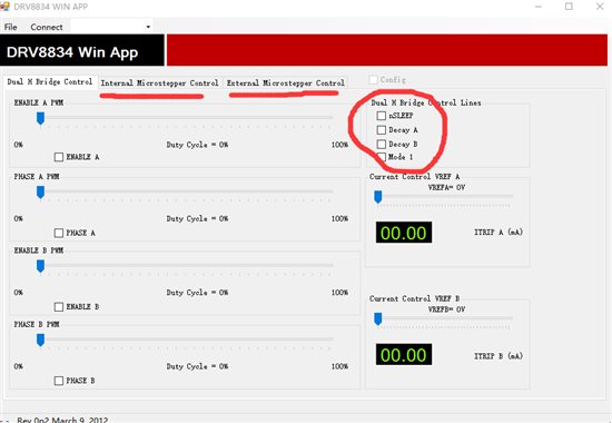

这几个按钮什么意思?
这个软件是TI官网上下载的吗?如果是的话,应该有user's guide。
User Guide: http://www.ti.com/lit/pdf/slvu701
第一图是用来从GUI提供step信号。Start steps用以根据设定提供连续step信号。move steps用以一次走No of steps设定的步数。
第二图分别用以为相关pin脚置高或置低,每个pin的设定意义请参考spec相关说明。
