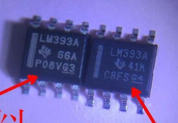

我们采购了两批LM393ADR的货,上面丝印的工艺不一样,66A 和 41K代表什么? G3 和 G4 分别代表什么?
G3 G4代表绿色环保等级。
十分感谢您的解答! 还想知道 那是G4比G3更环保吗 66A和41K又代表什么呢?
很早以前对G3,G4,E4有绿色环保,是否符合ROHS标准有区别,现在基本上都没有区别了,基本上都是绿色环保产品了。
第二行代表的是封装时间和封装地。
了解了,谢谢您的解答
66代表2016年第6月
41代表2014年1月
谢谢您的回复,第三排的字是什么含义,P08V 和 C8FS 代表什么?
防伪码
内部的
还有A 和 K 分别代表哪个产地,谢谢!
A是America,K是Malaysia
