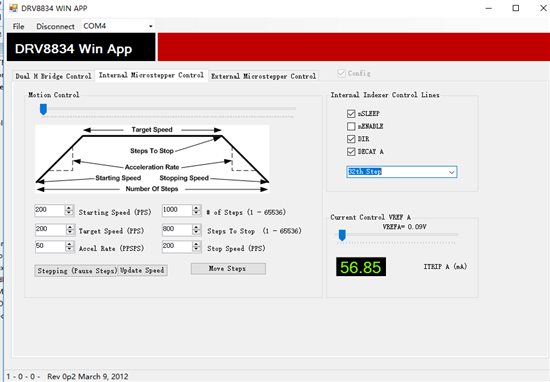

DRV8834 Win App软件连接DRV8834EVM评估板,控制一个两项步进电机
这是一个输出脚的波形,选择不同步数细分,转速会改变,但是步进角度没有变

请看电流波形,在上面数台阶。
