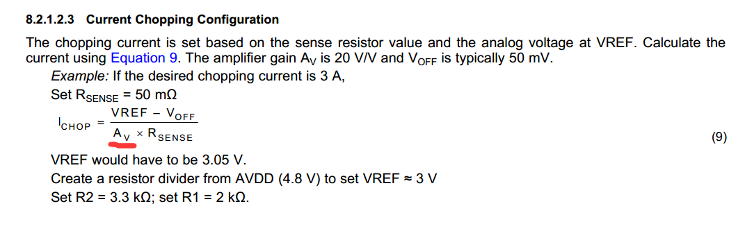

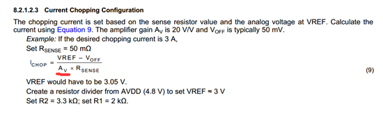

请问DRV8701这个算电流的公式中的AV是什么,怎么算,取决于什么,谢谢解答.

手册第8页有,AV是运放增益,典型值20V/V,第10页,图10 11 12有AV跟相关参数的曲线图,请参考。
