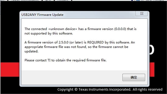

各位Ti专家好,
协调到一套DS90UB940的EVM,安装好上位机后提示如下:
是板上的MSP430没有下载代码吗?还是版本本来就是0.0.0.0?如何解决?哪里有可以download的bin/hex文件?
  • 有关USB2ANY firmware update的问题,E2E上有人咨询过,并且有详细如何update USB2ANY的步骤,可以参考下:
    http://e2e.ti.com/support/applications/motor_drivers/f/38/p/531779/1941090?keyMatch=usb2any&tisearch=Search-EN-Everything
