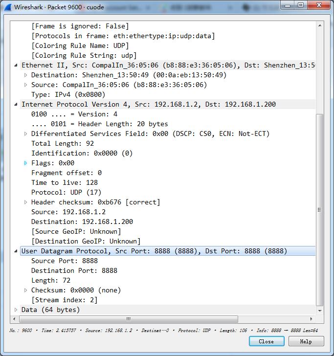

使用TLK100做以太网PHY,用的3.3V单电源供电的方式,FPGA直接驱动发送UDP数据,用PC机上的网口抓包软件监视发送情况。现在只有一台DELL的笔记本能够收到发送的数据,其他的PC都没有数据包。请问可能出现的问题是什么?图是DELL笔记本抓到的数据包。
是不是网口接触不灵呢,只要一台可以,其他都可以的。
