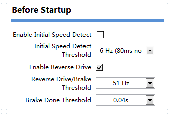

大家好,我们项目需要使10983 快速响应的需求,即尽量做到快速启动、快速刹车要求,目前调试的目标只能达到:电机停止转动后,才能使其重新开始转动,响应速度还是太慢。

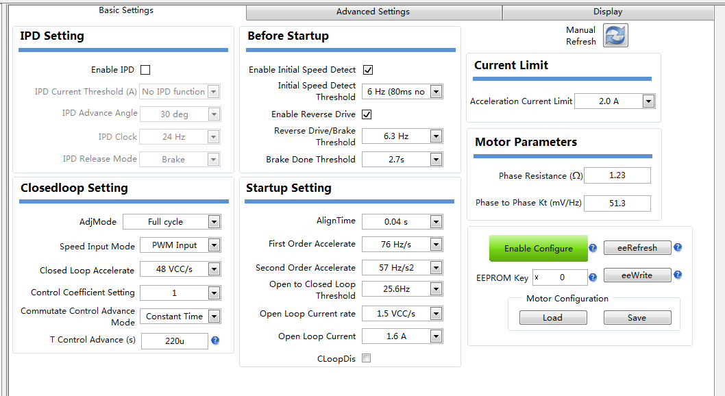

目前的配置如下图所示,要想达到该要求,还需要怎么调节???  非常感谢
  • 很遗憾,DRV10983并没有刹车功能,不能实现快速停止。但是DRV10983可以在每次启动前通过brake功能停止电机转动,并进入启动流程。详见规格书9.4.3.4 Motor Brake。
  • Alvin: 您好,谢谢您的回复,如果要实现您说的brake功能,实现最快的brake,是否是设置下列2参数? 我设置的是否合理?? 谢谢了
  • 是设置这里。是否合理要看实际测试效果。

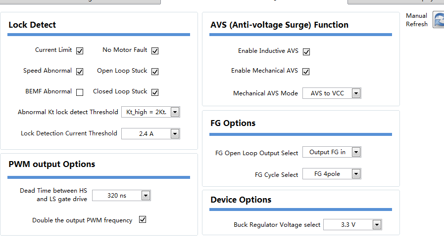

  • Alvin :您好, 10983里面的电流检测是不是有问题? 发现现在电机带不动负载,我们测的电流只有0.5A,而 10983提示已经过流了,设置的电流都是最大的限值。
    O(∩_∩)O谢谢
  • 限流以相电流为为准,而不是电源线上的电流,且是瞬间值。请把限流值设置高一些。
  • Alvin :您好,已经把电流限值调最高试过也是不行,还把故障监测关闭也试过了,也是不行。看来是驱动能力不够啊? 手册上写的不是稳定驱动电流是2A吗?现在稳定电流只有0.5,难道是静摩擦下功率不够了?  O(∩_∩)O谢谢
  • 芯片温度如何?
  • Mr zhou,
            你好,虽然这是去年的帖子,但是看到了我想提出我的看法:
             1、强拉启动方式的Align Time设置0.004s不是太妥当,时间太短,容易启动失败,一般只有IPD启动方式下,这个值可以设置为0.04s。
              2、快速启动响应,必定初级加速和次级加速都会设置相对来说比较大,但是这样带来的结果就是,初级启动的时候,电流会在短时间内冲击太大,很可能会超过你设置的2.0A,从而触发Lock Detect中勾选的过流保护,启动易失败。
               3、另外,就算电流在初级加速结束时没有触发保护(但是实际也很接近2A了),启动成功,那么在你停止电机之后,由于没有及时刹车功能,电机因为惯性,速度会降下来,等到速度不完全为0的时候(低转速),再次启动的话,你会感觉电机有加速的一下,但只是瞬间加速一下,之后马上又停止了,此时电机就会完全停止下来,然后重新再启动。也就是你题目中描述的那样:“电机停止转动后,才能使其重新开始转动,响应速度还是太慢”,不知道你的现象是不是这样,如果是,那就是由于电机转速不完全为0的时候,马上启动电机,电机不会从强拉开始启动,而是从初级开始启动,这样,相电流就会冲击大于2A,就会触发保护,电机就停了。也就是瞬间加速一下,之后又马上停止了。不知道你理解到我的意思了没?
                4、反转设置的Brake done 阈值时间是根据电机的参数来的,KT值越大,相应的时间就应该设置长一点,否则会出现,还没刹车结束就立马启动,容易造成电机失步,卡顿。
       以上仅代表个人理解,欢迎讨论,谢谢。
