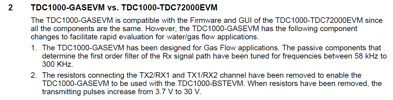

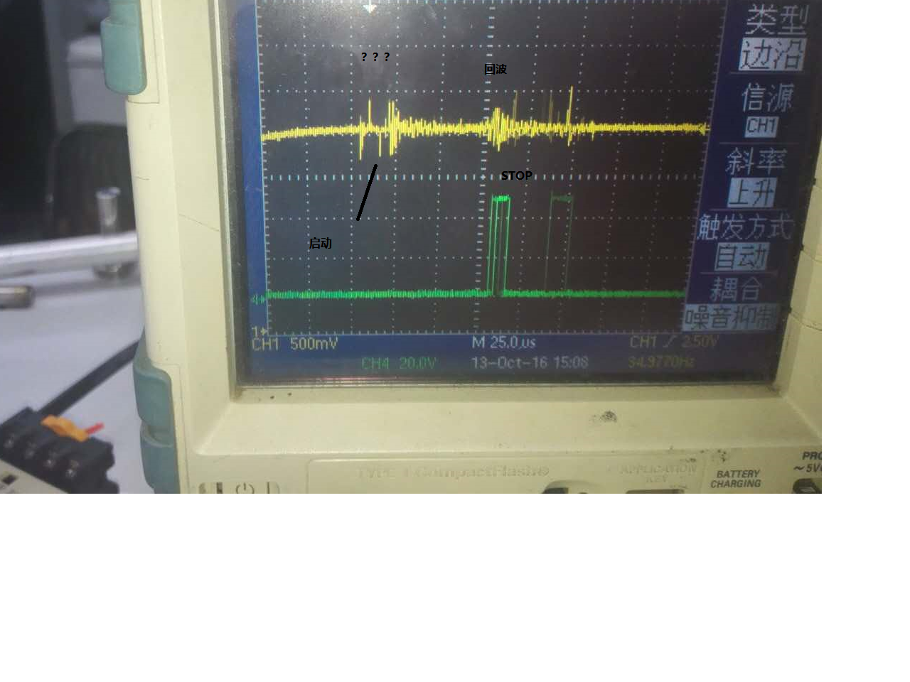

麻烦问下:
  tdc1000的开发板有几种啊。我现在用的是绿色的板子,上面日期的是2014 11.在使用测量液位时,使用2m频率的换能器时,接收波形杂乱。
 我在ti的官网上看到德国工程师讲述TDC1000使用的视屏,(http://www.ti.com.cn/tool/cn/tidm-ultrasonic-flow-tdc?keyMatch=tdc&tisearch=Search-CN-Everything)是基于一个红色的开发板,视屏中的波形非常漂亮。
我想问的是1,绿色板子和红色板子的区别大吗,2,附件图示的打问号处出现的波形在官网上没有,什么原因导致这种波形出现?
