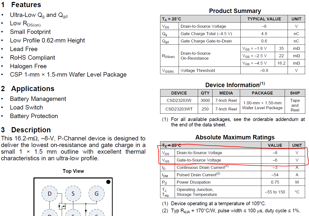

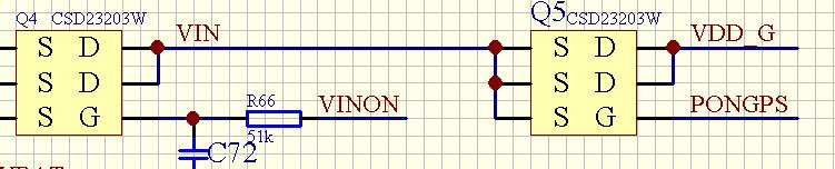

如上图所示,Q4、Q5开关的通断分别由VINON和PONGPS高低电平控制,生产一批板子后发现后级开关Q5 容易坏掉,请问是怎么回事,这样接有问题吗?
