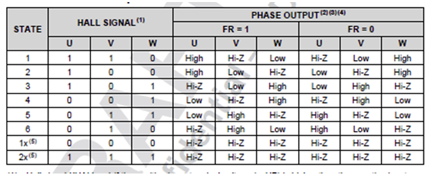

2、换相信号问题,DataSheet给出了30°放置霍尔传感器时梯形波应用下的换相逻辑顺序,然而0°即表2并没有给出,那么0°的换相顺序应该是怎样,同样无霍尔传感器应用背景下,应该如何换相,换相顺序是怎么样的?
