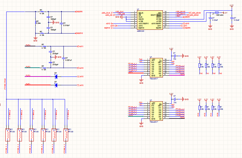

TS3A5017使用问题
1.在1EN和2EN都使能的情况下,IN1和IN2能否同时控制两路,如1S1和2S1?
2.开关自身可以连在一起吗,如1S1和2S1连接,即把两路并作一路使用?
3.此开关可否通过恒流源,如与TI公司的ADS1220联合使用,将AIN3输出的恒流源通过模拟开关切换成多路选择?
另外请看我附件的PT100电路这样使用开关是否正确?
  • Hi,
    可以。
    可以。
    可以,要注意下导通阻抗对测量的影响。
