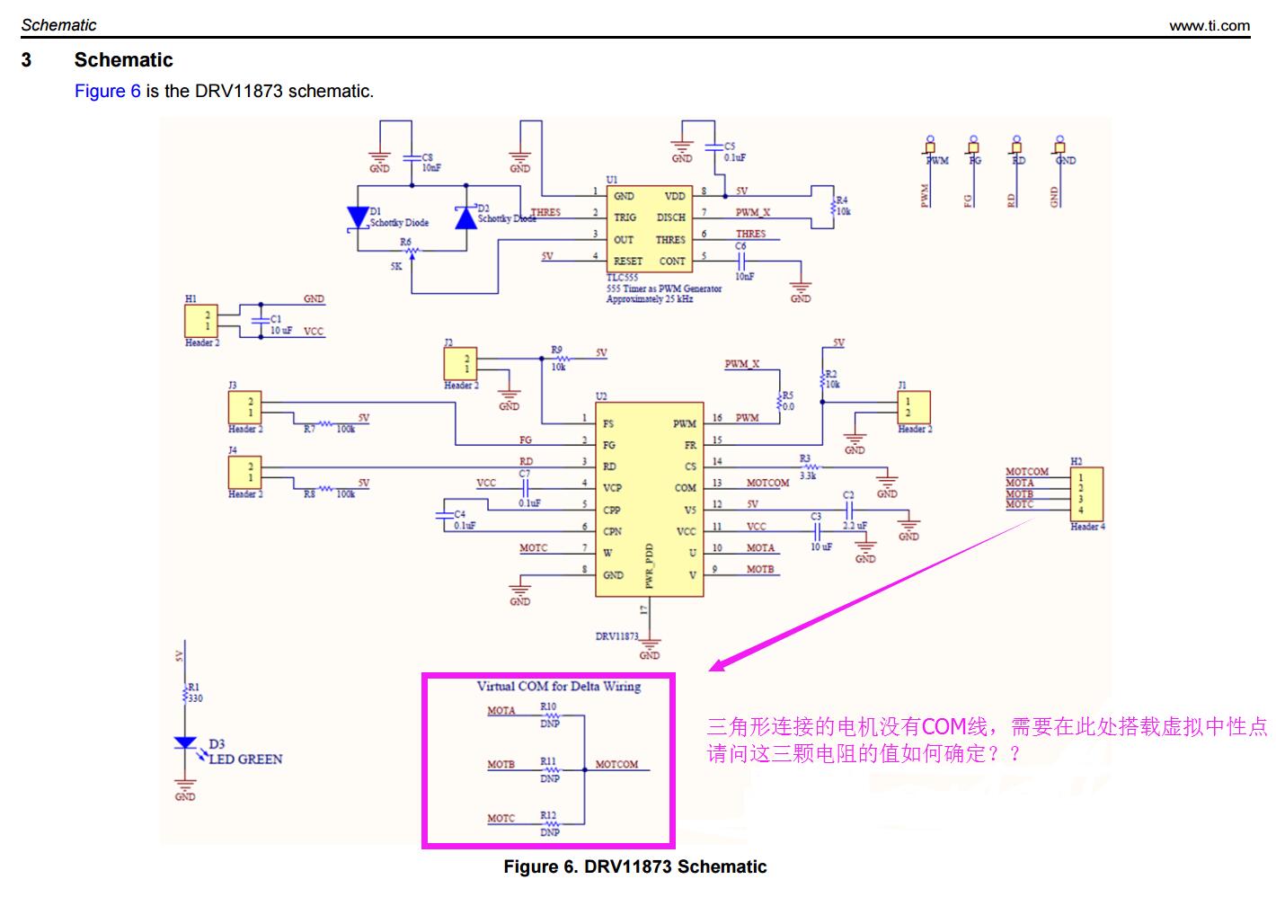

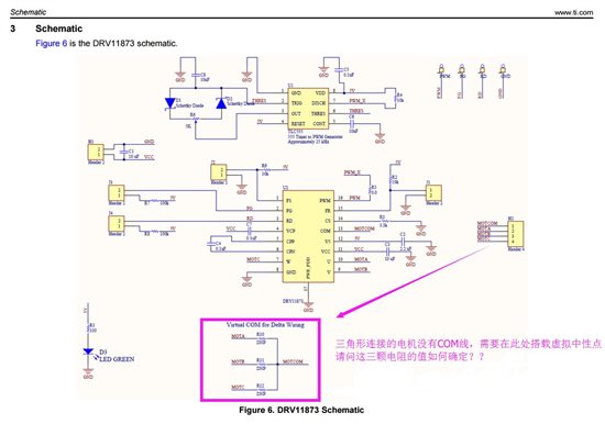

我们打算使用DRV11873驱动三相无感无刷电机,买了开发板DRV11873 Evaluation Module做测试,但是发现默认支持的是星形(四线)连接的BLDC,但是我们方案需要使用的是三角形连接(三线),查看了开发板的相关文档发现可以使用外围电路搭载虚拟中性点,求教这三颗电阻的值如何确定?
