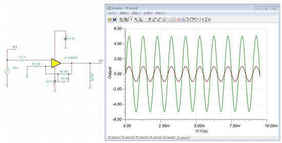

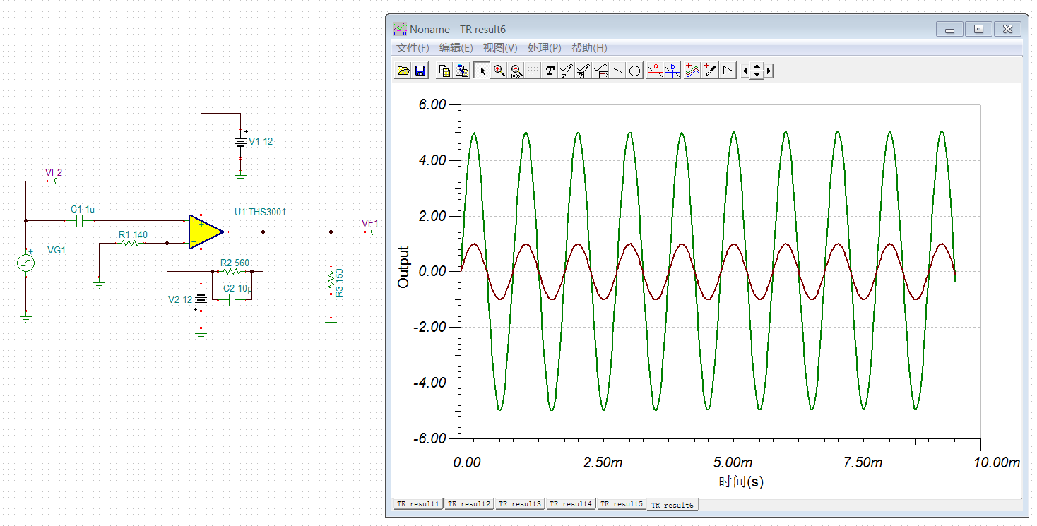

    电路仿真看没什么问题,你重点检查一下你的硬件电路焊接和PCB,看看有没有接错,供电有没有异常吧。

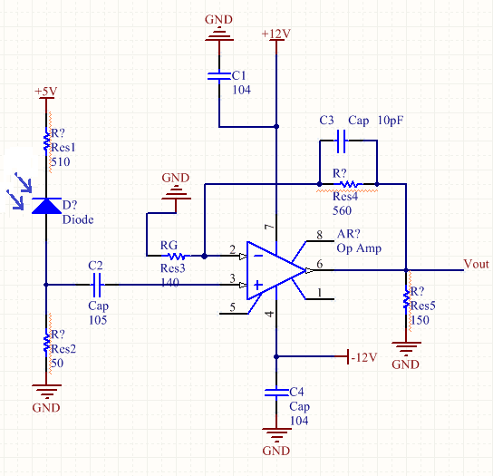

  • 谢谢。经过调试后发现是电路连接稳定,波形已经如工程师的仿真所示,但是现在还有个问题是当电路工作后,芯片的发热非常明显,以至于达到烫手的程度,不知道这样持续下去会不会烧坏芯片,芯片在工作3s后就已经开始烫手,或者有没有什么好的办法解决吗?谢谢
  • 但是温度问题还是没有解决。
  • 芯片底部的散热焊盘焊了吗?芯片的散热有没有做?

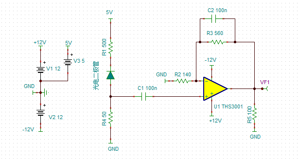

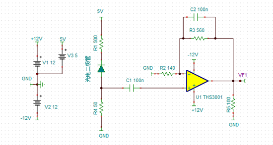

  • 上次合适好像是偶然,在调整电路后未得到理想的值,这是我前面引入交流的时候的大致电路,工程师給看一下是不是电路存在问题。谢谢
    然后我用示波器在R4上端和运放的同相输入端可以检测到10几mv的一个正弦电压,然后这个是通过调制光强得到的,但是将其接到运放电路后,运放的同相输入端大约存在一个2v的直流电压,输出端达到10伏多,是因为这样连接不对吗?然后我在电容C1右端接了一个电阻100欧到地,将R4也换为100欧,运放在开始的几秒可以看到正弦波输出,几秒后同相输入端出现正偏压,输出也变大,看不到明显的正弦波,这是什么情况。。。谢谢啦,自己的经验较少,麻烦工程师了

    C2不是100nf,而是10pf,绘制电路是打错了
  • 首先,这个电路做交流放大,同向端没有一个参考电平。正确的做法是在运放的同向端并联一个50欧姆的电阻到地,然后C1根据带宽选取,输入端光电二极管直接接5V,50欧姆电阻改为500欧姆。
