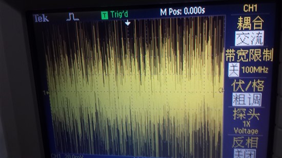

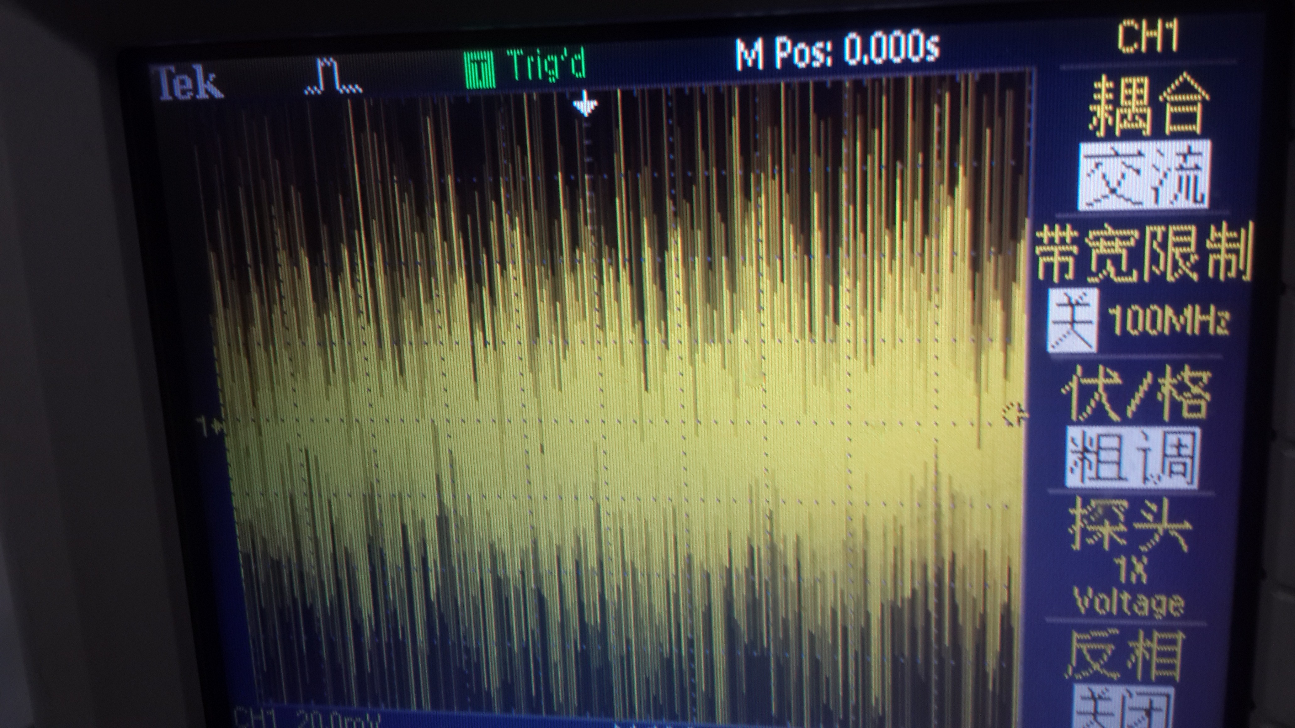

   我发现示波器探头在悬空时会显示类似噪声的信号

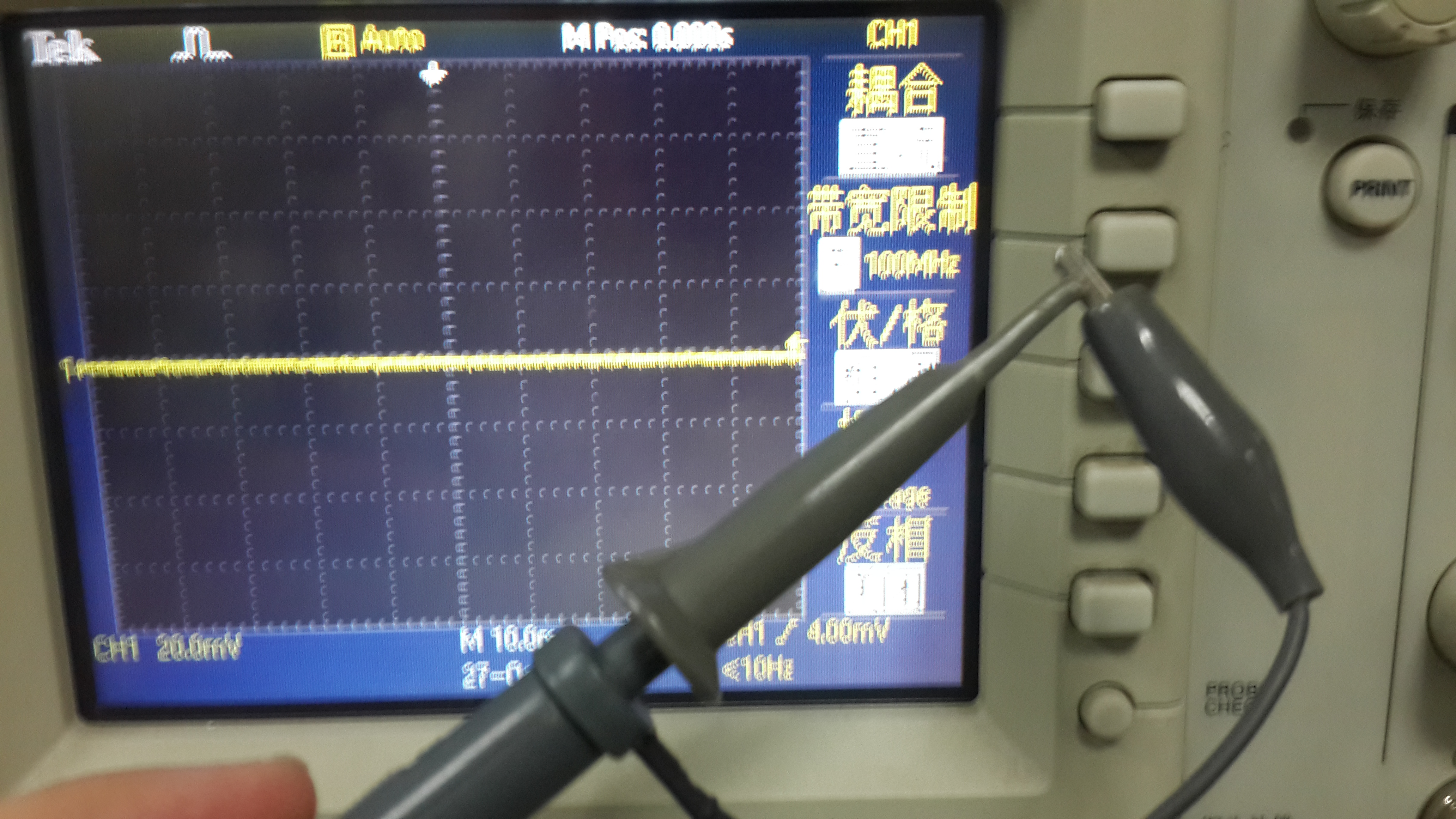

然后探头接地时又没有了,显示一条直线

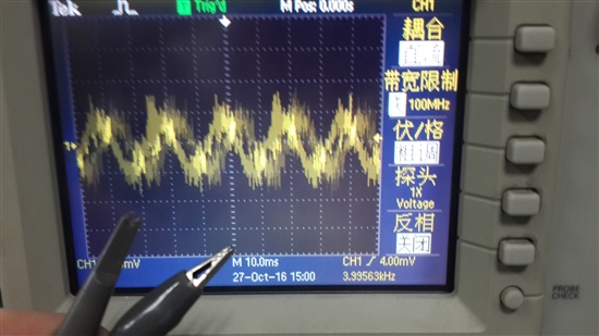

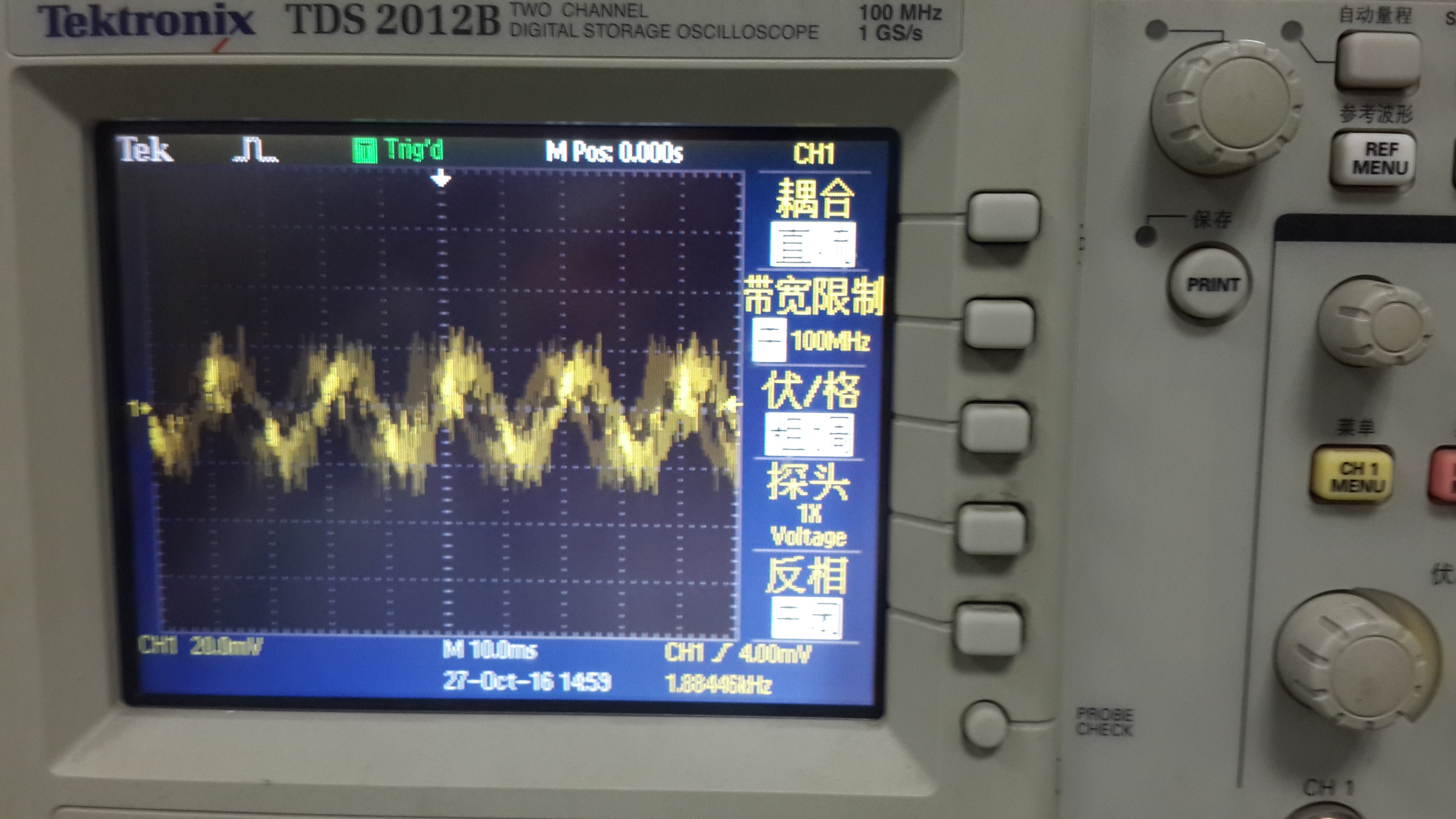

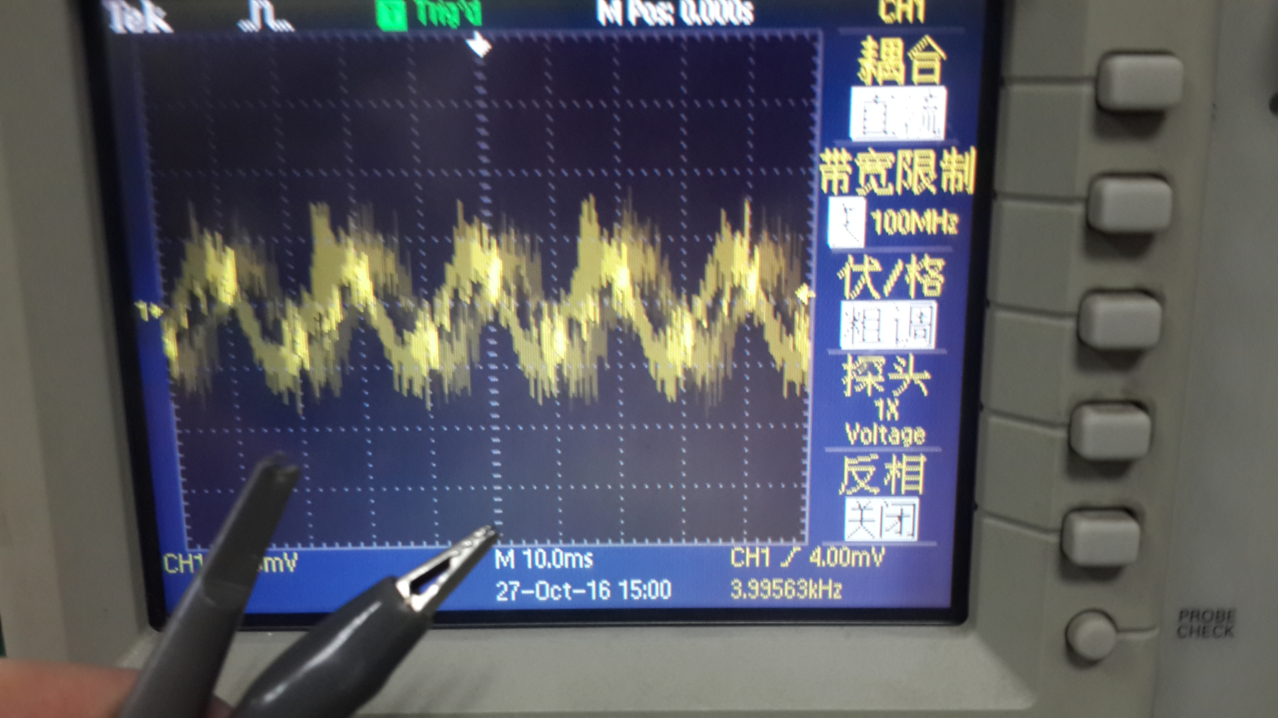

那么我在测量一个直流量时(用交流耦合),想测量这个直流量的噪声(不知道用示波器这样测噪声对不对),显示的信号挺类似探头悬空时的
我到底应该怎么测量噪声?怎么判断测量出来的噪声是真实的噪声,而不是示波器自身产生的呢?
    • 您要测量的是什么类型的直流量?如果是DCDC的输出电压,使用交流档测量其纹波时,需要使用示波器探头周围的地金属部分,构成一个很小的地环路测量
  • 示波器的探头就是一个天线,如果悬空的话,会感应很多的噪声到示波器里面,具体的噪声形状跟周围的电磁环境有关系,短接以后,相当于感应回路变小了,所以噪声下降,但是放到强干扰旁边,还是能感应到周围的电磁信号。
