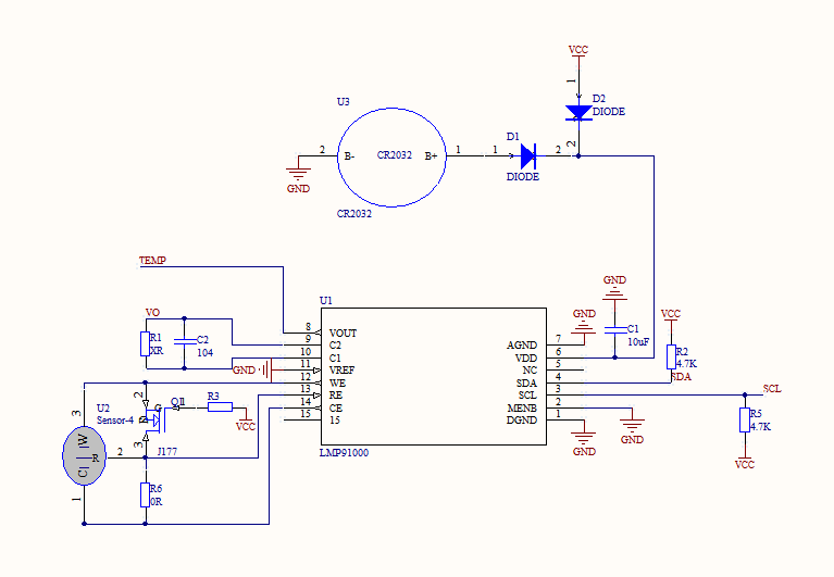

部分电化学传感器需要偏压,比如测量环氧乙烷,此类传感器上电之后大约需要24小时,基线才能恢复到正常水平,一旦发生断电,就又需要24小时才能工作。
为了避免此情况,需要在驱动电路增加电池,在系统断电时用电池供电。
2032的纽扣电池电量不多,因此我设计的是只用电池通过二极管给LMP91000供电,系统有电的时候,也是通过二极管后给LMP91000供电。理论上系统没电以后电池应该是直接供电的。但是实际上断电几秒再上电传感器状态又恢复到了最初的状态,需要等24小时才能工作。LMP91000初始化之后只要不断电,内部寄存器是不是一直保持?像这种需要保持偏压的传感器 有推荐电路吗?
