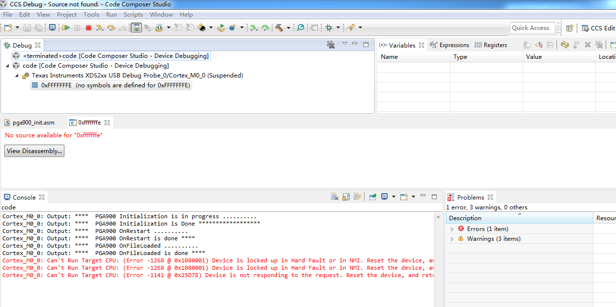

您好,
我尝试用PGA900FirmwareGeneric-1.5软件包对PGA900EVM进行调试,code可以顺利编译,芯片各管脚的电压也正常,但就是无法在线编译。出错信息为:Can't Run Target CPU: (Error -1268 @ 0x1080001) Device is locked up in Hard Fault or in NMI.,附图是截图,请指教!
把你的工程文件上传上来。
此外XDS200仿真器的Firmware升级过了吧,可以参考如下链接地址。
http://processors.wiki.ti.com/index.php/XDS200
建议检查你处仿真器配置,Target configuraiton 部分。几个注意地方,比如. 通信时钟不要选择太高,典型值可以考虑1MHz
还有问题的话,可以发邮件和我联系。
请在此留下你的邮件地址,我发给你一个验证过的工程文件。
这个问题的出现,可能原因
1. 与硬件有关(评估板 and/or 仿真器),曾经遇到一样的问题。
2. 工程文件配置有关
邮寄已经发送了,请查收。如邮件中说明,你处收到例程后,可能需要修改版本号。
邮件附件中的工程是我验证过的。在你处可能需要修改一下编译器版本。
我当前用到编译器版本是5.2.7,CCS版本是6.1.2
方便发我一份通过的PGA900工程文件吗?
我的工程文件能通过编译,也能进入仿真。
就是仿真的 时候PC不按C语言正常执行,乱跑。
打开汇编界面,发现汇编和c语言对不上。
