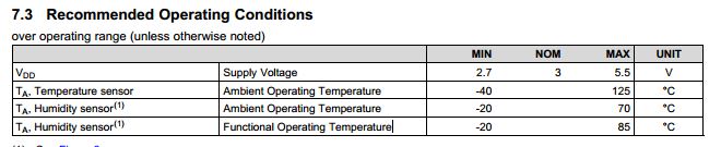

2、看说明书中这段,低于零下20度和高于70度湿度是不是就不能正常工作了?
是的 低于零下20和高于70,工作结果就不保证了
