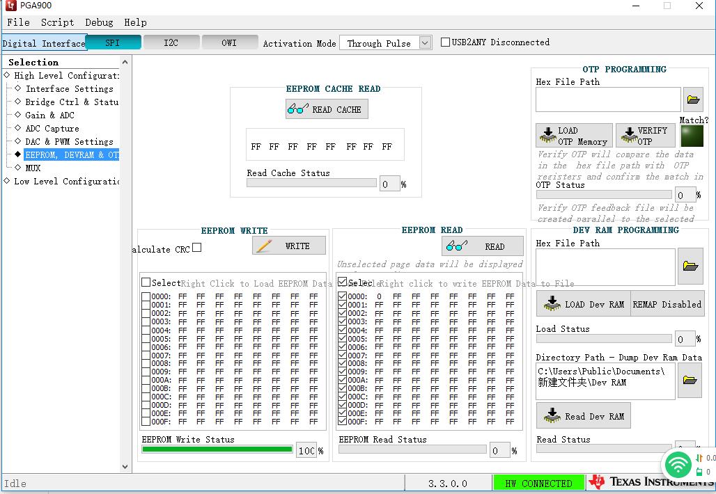

    电路是按照经典应用电路来设计的,现在想用PGA900EVM将芯片配置成0~10V电压输出
    在按照官方手册 Programmer Tips上面的说明,总是写不进去。

  • 提醒一句,PGA900输出级的运放不是rail-rail输出的,因此不可以做到真正的0-10V。根据以前测试经验,0.05-10V比较靠谱。
