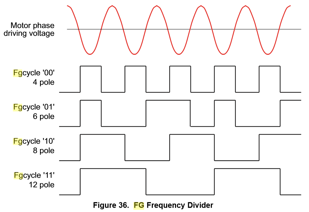

请教DRV10983可以适用超过12-pole motors的电机吗?
我在评估DRV10983这个芯片。datasheet里边FG output这里最大只写到12-pole motors,我有个小功率12V无刷电机,但pole估计有20多个。请问是不是只是FG速度输出会不正常,但电机还是可以正常1200转使用。
还有DRV10983+FPGA+光电编码器,能不能比较稳定的固定在1200转闭环使用,我们现在使用DRV8312+FPGA+光电编码器是可以准确固定在1200转闭环输出的。

  • 你好,可以适用。FG可以设置为
    1.每一个电周期输出1个FG脉冲
    2.两个电周期输出1.5个FG脉冲
    3.两个电周期输出1个FG脉冲
    4.3个电周期输出1个脉冲
    datasheet之所以强调FG和motor pole的关系是为了配合有些应用场合必须要求一个机械360°输出2个FG脉冲,比如这个电机是4极的,那我可以设置成第1种情况,那么一个机械360°是两个电360°,输出2个FG脉冲。
    你的速度闭环应该是在FPGA里实现的对吧?那么把FG脉冲信号连到FPGA来控制转速就可以了。
  • 好的,谢谢。只要能够正常驱动使电机转起来就可以。主要这个电机pole太多,不了解这个IC,怕有最大pole限制。闭环我们通过光电编码器获得转速,只要DRV10983有闭环控制我就放心了。
