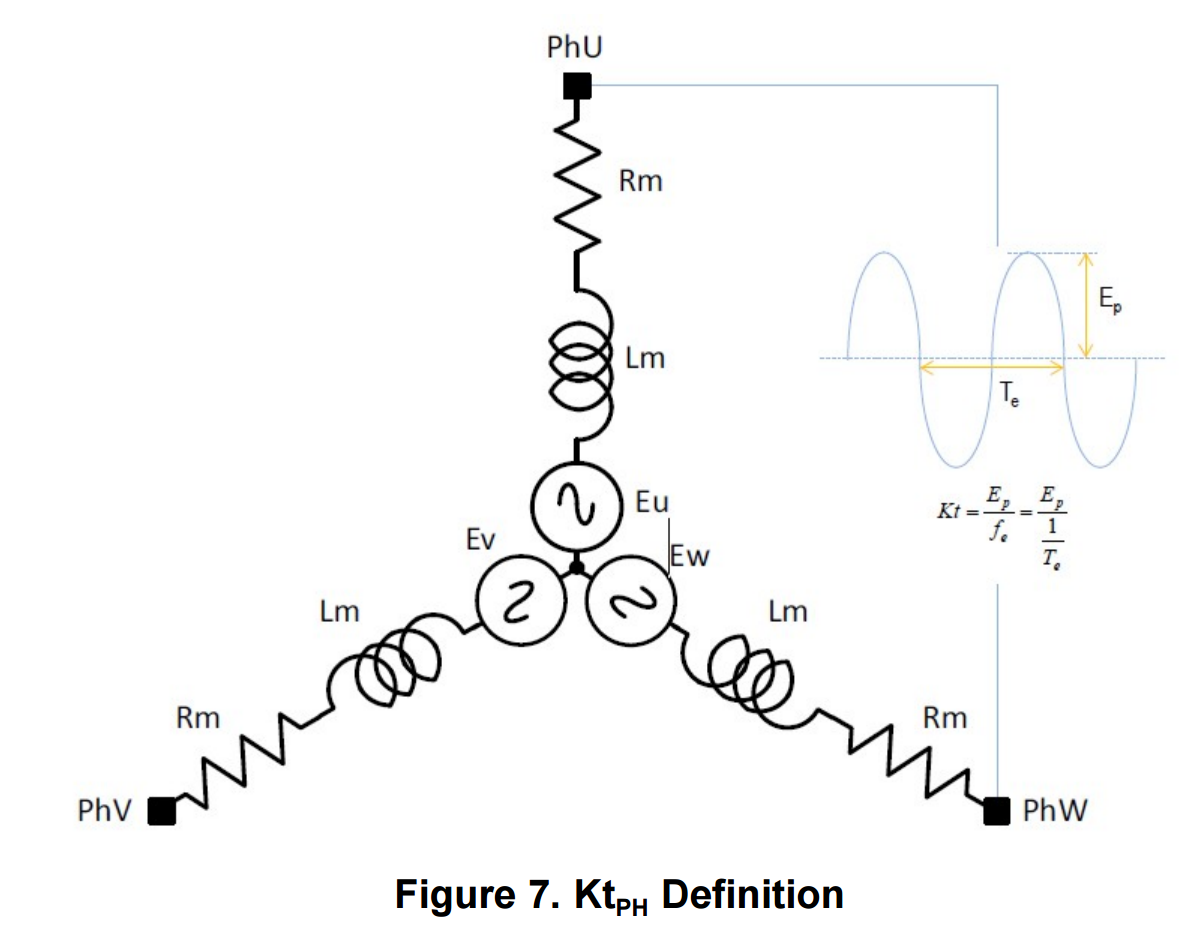

我将DRV11873的FS脚拉高和拉低,转速都一样额,现在5V工作,最大转速只在4.5r/s,我想达到10r/s,又不想加大工作电压,怎么解决啊
你好,可以看看规格书里的这句话
“DRV11873 can fit a wide range of fan motors by setting the FS pin. For high speed fan motors with low motor winding resistance and low inductance, the FS pin should be pulled high. For low speed fan motors with high motor winding resistance and high inductance, the FS pin should be pulled low.”
FS脚只是为了适应不同的电机而设定的,一般来说高速电机的相电阻和电感都比较小,可以把FS脚设置为高,低速电机的相电阻和电感都比较大,可以把FS脚设置为低。
但是如果你本来就是低速电机的话是不可能通过改变FS脚的高低来提高其转速的。
