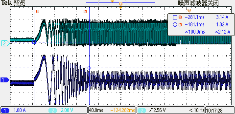

  • 我们已经发现您说的这个问题了,高速的阶段,由于反电动势的关系,电机的电流是上不去的(见下图,CH1是步进电机A相线圈电流波形),根据线圈两端的电压du=Ldi/dt,加大驱动芯片的电压,确实可以提升高速阶段的电流的,但是加大电压,系统的其他电流要做较大的调整,电源也要重新选型,您说的更换电机,是更换电感量更小的电机吧?更换电感量更小的电机,可能会减小电机低速阶段的输出力矩。
  • 通过上图可以看到,只有在低速的时候,线圈的电流跟设定的电流一样,随着速度提升,电流慢慢变小。
